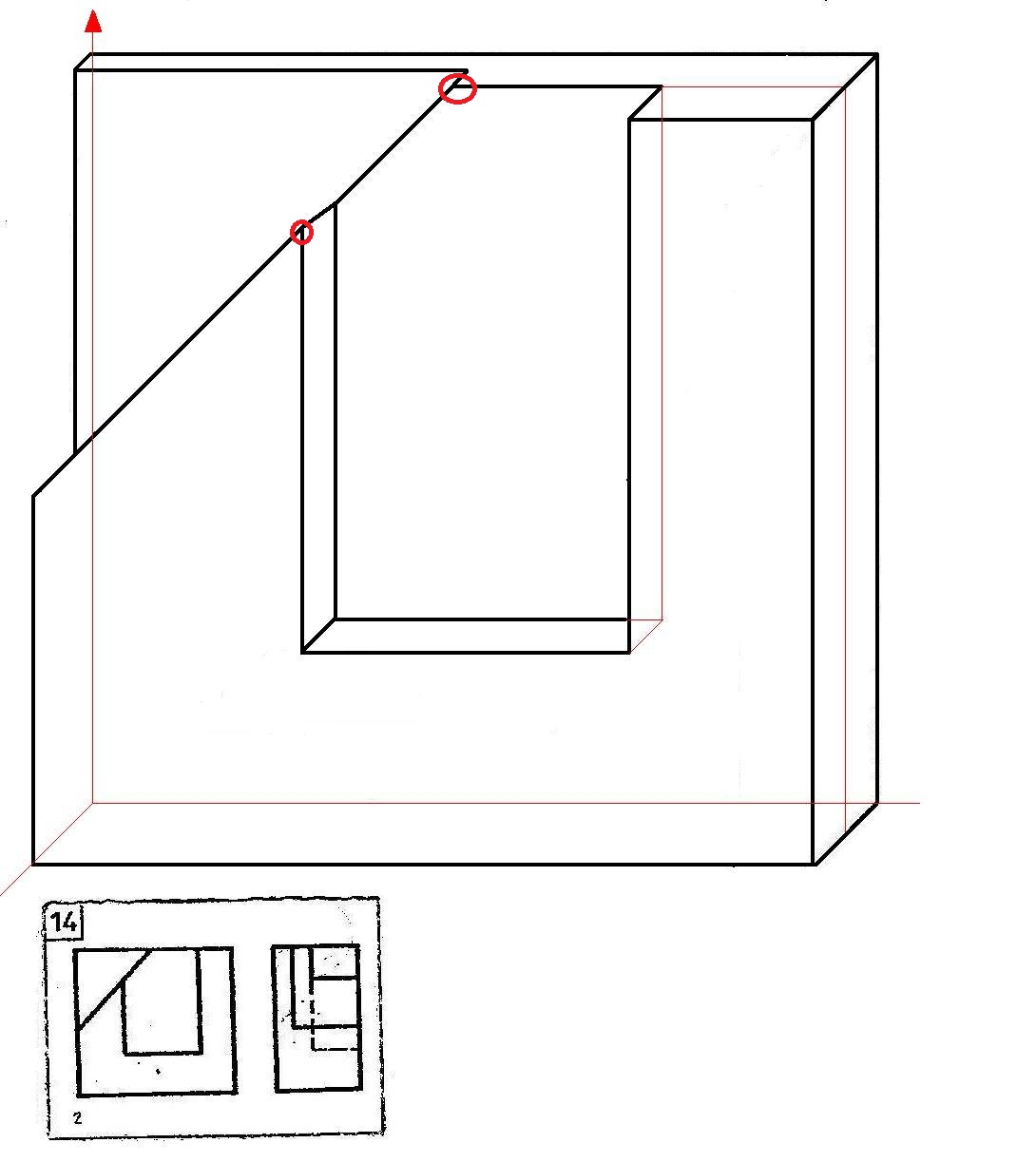

smksz8 pisze:lewy górny róg
Pokaż dokładnie o co chodzi.
smksz8 pisze:Jeżeli np cały rysunek robię w skali 5:1, a oś X jest w skali 1:2 to powiększam wszystkie rzeczywiste wymiary o 5 a te na osi X wtedy będą powiększone o 2,5 raza?
Dokładnie tak.
Wysokość i szerokość *5
Grubość (głębokość)*2,5, czyli 50% z *5
Pozdrawiam Sławek
smksz8
Posty: 41
Rejestracja: 03 kwie 2012, 10:48
Post napisał: smksz8 » 03 kwie 2012, 23:03
Według mojego prowadzącego ćwiczenia , te punkty które obwiodłem na czerwono powinny być współliniowe, ponieważ, to wynika z rzutu głównego... Jak mu pierwszy raz tak narysowałem, dokładnie tak jak Ty, to powiedział, że to źle. I nie czepiał się rysunku jako całości ale dokładnie tylko lewego górnego rogu przedmiotu. No, ale przecież jak by patrzeć w trój wymiarze z perspektywy, to one nie będą współliniowe... Jeszcze raz mu tak narysuje, ale przyjdę tylko ze szkicem i zobaczę co mi powie.

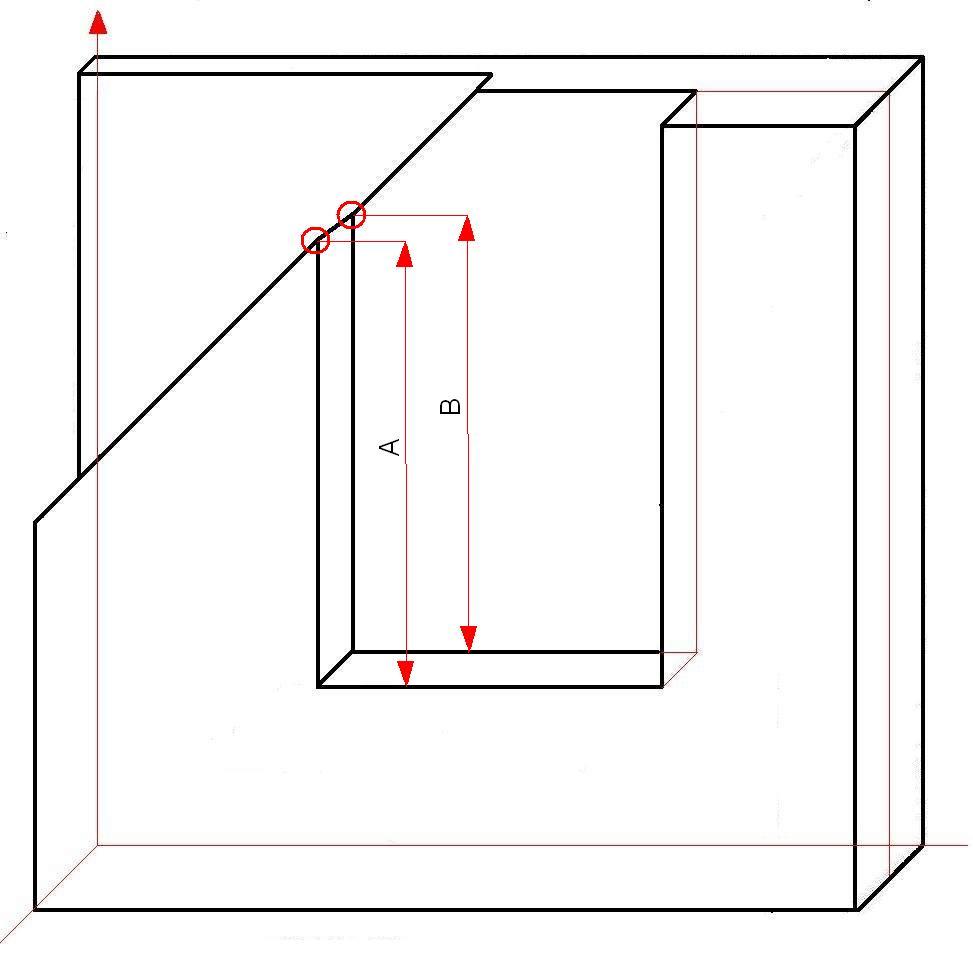

dudis69
Posty: 1417
Lokalizacja: okolice
Post napisał: dudis69 » 04 kwie 2012, 01:46
smksz8 pisze:Według mojego prowadzącego ćwiczenia
Rozumiem jego zakłopotanie :mrgreen:
Przypomnij :mrgreen: PROWADZĄCEMU :mrgreen: , że rzut główny to figura płaska i nic z niej nie wynika, i że sporna krawędź może być narysowana jedną prostą linią, a zawierać się w kilku płaszczyznach.
Jak widać z perspektywy, po złożeniu zawiera się w dwóch płaszczyznach.
W takim razie gdzie zachodzi współliniowość tych punktów..., chyba tylko w jego głowie.
:mrgreen:
Najistotniejszą rolę pełnią tu długości odcinków A i B, które jak Wiesz są równe
i niezmienne dla osi Z (wysokość).
A zawarta pomiędzy nimi płaszczyzna wprowadza swoiste przesunięcie tworząc punkty, które zakreśliłem, natomiast krawędź łącząca te dwa punkty jest linią wypadkową. Którą zresztą z geometrycznego punktu widzenia możemy śmiało nazwać przeciwprostokątną i wyliczyć nachylenie.
Traf chciał, że kąt nachylenia skosu bryły to 45° i sama dimetria się zawiera w 45°,
(90°+45°=135°) dlatego się chłopaczyna marszczy chcąc wyjść z twarzą, bo tego nie rozumie :wink:

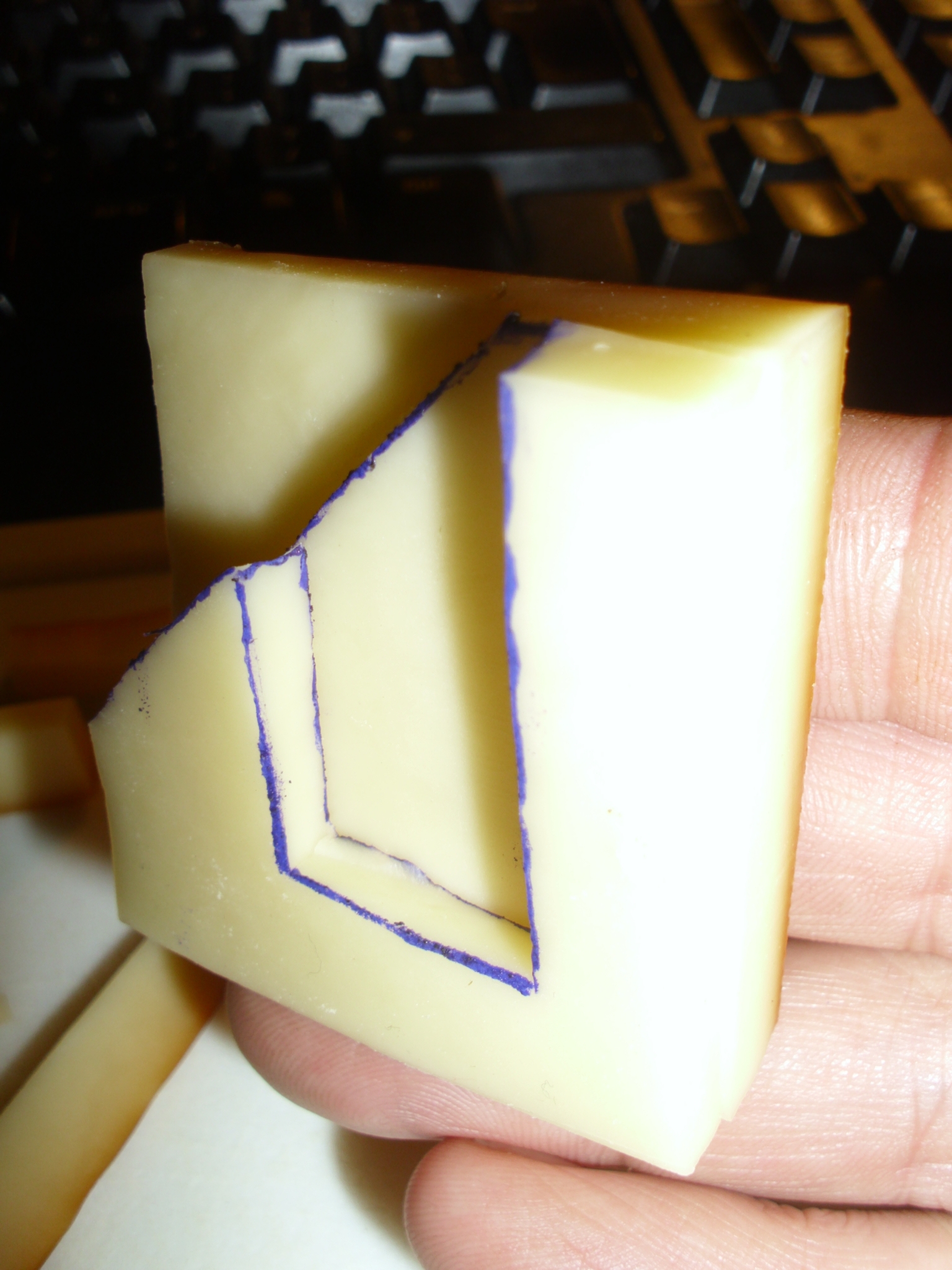

Właściwie to powinieneś wykonać jakiś prosty model tej bryły, i zanieść na zajęcia, następnie zasugerować wykładowcy by się zapisał na jakieś ESKK, albo kurs dla opornych. :twisted:
Nie miałem nic ciekawego pod ręką, żeby ulepić model. Ale nie długo będę się posilał,
więc dwa plasterki sera wędzonego będą akurat.
:idea: Jak wykonać model bryły w czasie krótszym niż 60s :?:
A tym samym, jak upokorzyć prowadzącego przed audytorium, i oblać zaliczenie.
... chyba wszystko jasne :wink:

No ja o tym wiem. Też nawet myślałem, żeby wyskrobać tą bryłę z ziemniaka czy coś i mu zanieść. Ale to jest "ciężki" człowiek... Bedę musiał się jakoś z nim uporać i pokazać, że ten rysunek jest jednak dobrze. Dzięki mimo wszystko za pomoc. Bardzo mi pomogłeś :)
