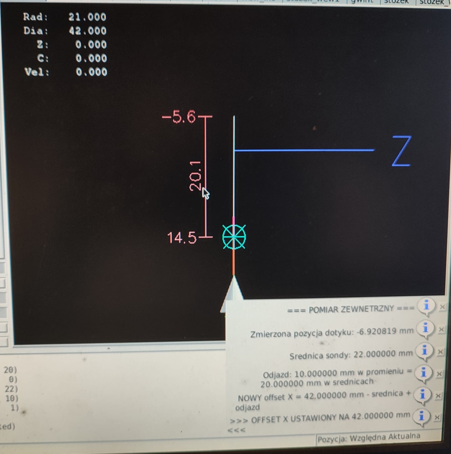

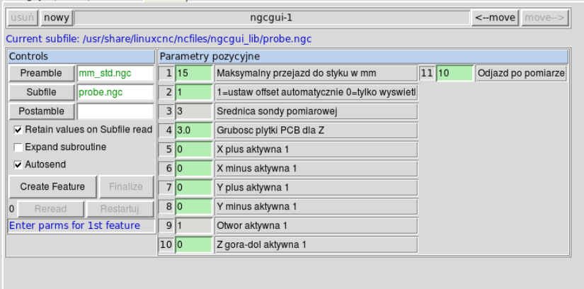

Post napisał: senio » 30 lis 2025, 12:56
Tu prawdziwa maszyna bez symulatora :). Probe na tokarkę działa, mierzy poprawnie, samo wpisuje offsety zewnętrzny i wewnętrzy. Po tej akcji wiem na pewno, że nie można się wyłączyć z myślenia i zdać tylko na Ai. Nie ogarnął by tego, albo może za xxx poprawką. U mnie zadziałało w końcu, ale sposób pomiaru sam musiałem wymyśleć, bo to co on wymyślał to jedna wielka kolizja. Ale nikt nie mówił że będzie szybko, łatwo i przyjemnie :)
