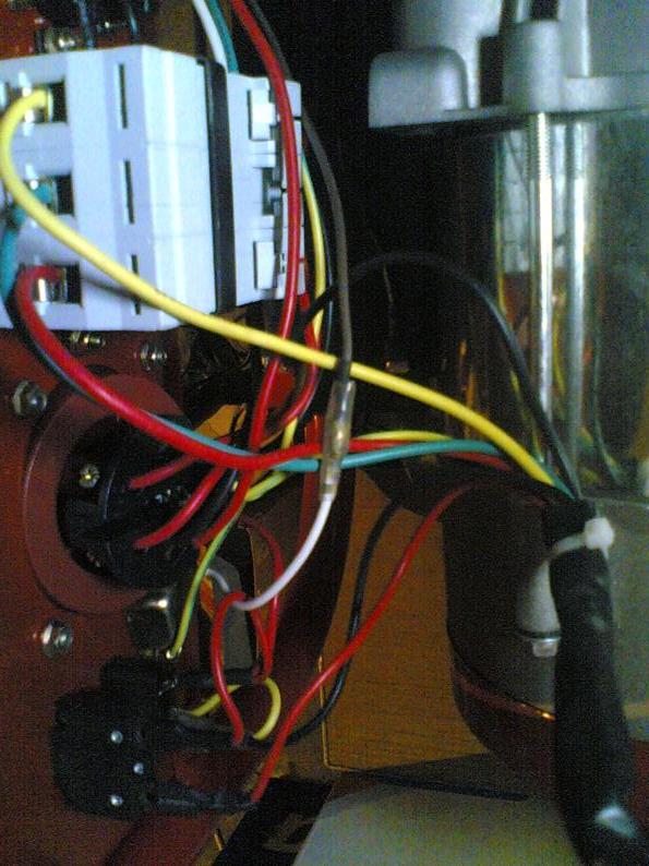

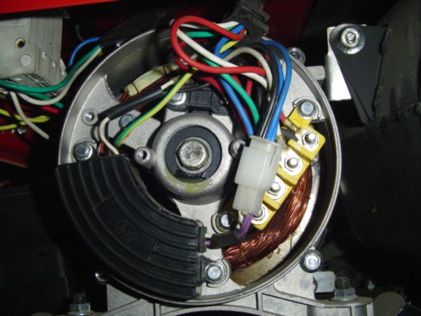

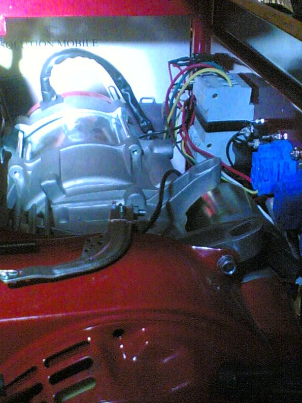

Zraz zobaczę jak to jest mam właśnie taki rozebrany:)
Miałem delikatne problemy w załączeniu fotek.Z generatora wychodzi 2 przewody 12 v,1 przewód masa i 4 przewody siła.Jutro może sprawdze go na silniku 2,2kW to się okaże.Agregat ma wyjście z generatora pod bezpiczniki automatyczne zamieszczone na przednim panelu i do gniazdek,nie posiada żadnej elektroniki sterującej.Większe obciążenie agregatu (tzn w okolicach max przewidzianych przez producenta-tu on jest zagadką) to spadek obrotów i zarazem siły.Ma regulacje obrotów mechaniczną ,jeżeli obroty silnika spadają mechanizm odśrodkowy reaguje podciągając cięgno gazu i na odwrót.
PRZEWODY
FOTO

Post napisał: KAJOS » 28 gru 2008, 11:30
Może problem tkwi w podłaczeniu gwiazda-trójkąt .
Wyjscie 4 przewodów z generatora wskazuje że jest w układzie trójkąt(różnie to bywa w takich wynalazkach).

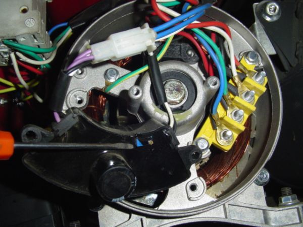

U mnie jest regulator napięcia elektroniczny widoczny na zdjęciu czarna zakręcona obudowa. od spodu regulatora widać że cała elektronika jest zalana jakimś tworzywem, wystaje tylko kondensator i widać kawałek potencjometru precyzyjnego i śrubeczkę od niego (wskazuje śrubokrętem), ciekawe co nim się reguluję i czy powinienem tego się dotykać ?

Post napisał: KAJOS » 28 gru 2008, 13:39
Ja mam w swoim to samo w aluminiowej obudowie ale zadaniem tego układu jest wzbudzanie wirnika.W samochodzie w alternatorze wirnik wzbudzany jest z prądu akumulatora tu z własnej wytworzonej siły elektromotorycznej.

Post napisał: Rayford » 28 gru 2008, 13:50
To jak jest rozwiązana regulacja, co dodaje gazu jak jest potrzeba bo nie mogę dojrzeć u siebie bez rozbierania ?
KAJOS
Posty: 1301
Lokalizacja: NISKO
Post napisał: KAJOS » 26 lut 2009, 00:39
Tam jest regulator odśrodkowy na wale silnika.
