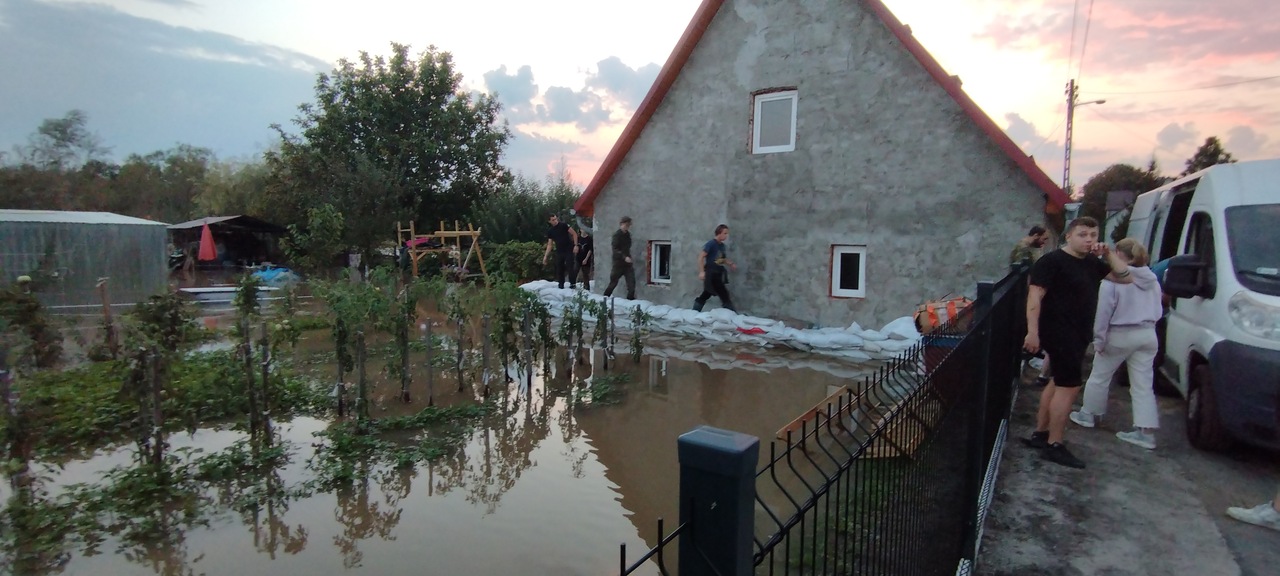

U mnie powódź , mieszkam w Oławie i to w dodatku na wyspie .
Mam bardzo dużo wody i to dookoła.
Od trzech dni brak prądu i jest lipa.
Na obecną chwilę już sobie odpuszczę , ale przyszłościowo chcę coś do domu kupić i jestem przed takim samym dylematem jak Ty swego czasu.
