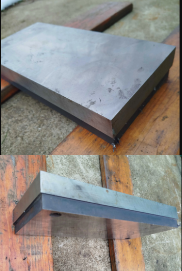

Witam. Kupiłem sobie stalowe coś o wymiarach 315x150x50:
Do powierzchni przyłożyłem liniał krawędziowy klasy 00 i płaszczyzna zdaniem liniału jest płaska. To coś jest namagnesowane.
Moim celem było używanie tego jako stolika traserskiego ale mam wątpliwości.
Jeżeli położę na nim coś stalowego to mi się ten przedmiot mniej lub bardziej namagnesuje. Jakieś drobiny stalowe będą się czepiać itp.
Gdybym miał wiedzę czym była ta płyta w swojej młodości i jak się nazywała to może łatwiej byłoby mi się nią posługiwać do pomiarów.
Nie wiem czy tam wewnątrz są magnesy stałe czy też jest to namagnesowany monolit.
Może ktoś coś wie o tym narzędziu?

N stolik traserski nadawałoby się jakbyś miał takich 3 i trochę wolnego czasu.

koala.g pisze:N stolik traserski nadawałoby się jakbyś miał takich 3 i trochę wolnego czasu.
Ja pamiętam o metodzie 3 płyt, jestem jednak zbyt wątły aby machać 20-kilogramowymi płytami.
Rozważałem zakup formatek 250x250x20 mm o wadze 10 kg każda, ale przez przypadek trafiłem na tego klocka który jest prawie gotowy.
Sprawdziłem płaskość liniałem krawędziowym klasy 00 i zdaniem liniału klocek jest płaski.
Jest on hartowany na tyle, że pilnik go nie drapie.
Waga zgadza się z objętością dla stali.
Powierzchnia ma pewną chropowatość, ale wydaje się jakby była polerowana.
Są tam mikro nierówności powierzchni które uniemożliwiają obserwację prążków interferencyjnych.
Z tego powodu nie mogę sprawdzić płaskości płaszczyzny metodą interferencyjną.
Zwiększę czułość mojej poziomicy i zbadam topologię płaszczyzny z dokładnością do 1 µm, narysuję mapkę odchyłek i to mi w zupełności wystarczy.
Problem jest że płyta ma pozostałość magnetyczną co może być czasem kłopotliwe przy jej używaniu.
Demagnetyzery są na świecie, ale nie wiem czy te chińskie za 300 zł podołają.
Może ktoś w Radomiu dysponuje demagnetyzerem ale jak tu się dowiedzieć?

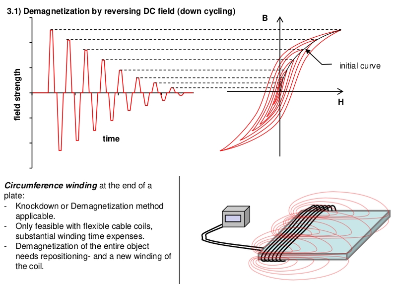

Jeżeli do wiosny się nie uda to mam zasilacz DC 5V - 100A i może spróbuję wg. tego sposobu:
Możliwe że moc tego zasilacza nie wystarczy.
Odnośnie potrzebnej mocy znalazłem tylko opis dla demagnetyzacji prądem przemiennym:
Urządzenie wymaga 3x380...480VAC 50/60Hz with 63A (is sufficient temporary overload of up to 200A is located within the standard fuse characteristics).
Cewka ma średnicę ok. metra a rura ma 40 mm grubości.
Jeżeli ja owinę mojego klocka wokół przekroju 15 x 5 cm to będzie to przekrój ok. 0,06 tego na zdjęciu.
Jest więc nadzieja że mój zasilacz o mocy 500 watów podoła.
Płyta nie jest mocno namagnesowana jeno ma pozostałość, chyba po szlifowaniu na stole magnetycznym, więc jest używalna.
Jeżeli jakiś detal się od niej "zarazi" to będzie on dużo mniejszy i sobie poradzę z jego odmagnesowaniem.
