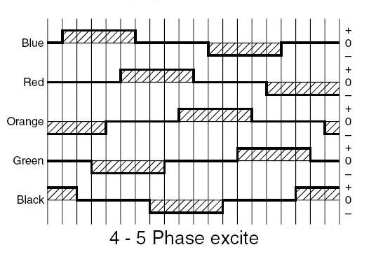

kura999 pisze:moznaby bylo zbudowac 5 ukladow czoperujacych ale do tego byloby potrzebne 20 tranzystorow mocy a to juz chyba przesada...
Jak to Kolega policzył?
W sterowaniu bipolarnym (pentagon, "trójkąt") potrzebujemy 5 półmostków. W/g mojej matematyki wychodzi 10 tranzystorów.

20 tranzystorow policzylem dla czopera ktory ma ustawiony staly prad fazy 10 mostków na 10 koncowek faz... przy polaczeniu w pentagon jak najbardziej 10 tranzystorow ale prad na poszczegolnych koncowkach zmienia sie (nawet w przypadku stalego pradu fazy) i trzeba byloby zbudowac jakis "inteligentniejszy" uklad do sterowania tym
wklejam uklad sterowaniu polkrokowo tych silnikow osobiscie go nie testowalem
