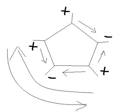

Muszę zauważyć, że sterownik w takim wydaniu będzie (może) pracował poprawnie ale wyłącznie dla sekwencji sterujących, które wymuszają przepływ prądu w jednej fazie. Przy załączeniu dwóch kluczy, zakładany prąd popłynie częściowo jednym a częściowo drugim (fazą silnika). Włączając trzy fazy w każdej z nich popłynie 1/3 prądu.zk12 pisze:Namalowałem schemat ...
Nie ma problemu jeśli Kolega zamierzał uzyskać taki efekt, choć mam wątpliwości co do jakości pracy choppera w takiej konfiguracji, nie mówiąc o momencie silnika.

nie przygladalem sie dokladnie schematowi ale przy sterowaniu pelnokrokowym wystarczy 5 sygnalow sterujacych z procesora po jednym na jeden mostek (+ cos co reguluje prad) czoperowanie natomiast moze byc calosci na raz dlatego ze caly czas w ukladzie mamy podlaczone 4 fazy rownolegle mniej wiecej tak jak na rysunku, widzialem gdzies kostki do sterownikow ktore mialy wlasnie tylko jeden opornik na ktorym miezony byl spadek napiecia
jakby sie ktos uparl moglby sterowac kazda cewka osobno a nie ukladem polaczonym w gwiazde lub pentagon wtedy moznaby bylo zbudowac 5 ukladow czoperujacych ale do tego byloby potrzebne 20 tranzystorow mocy a to juz chyba przesada...
