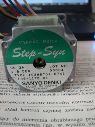

automatyk pisze:Gielda dzis przyniosla jeden zakupiony silniczek ale za to 3A Sanyo Denki
Ok :wink: Ale może coś więcej o tym S.denki, bo nie tylko ja (chyba) czytam ten temat :mrgreen:

Silnik 2 fazowy, 3A 1,8DEG Type: 103H6707-0741 FH6-1176 01
Pracuje całkiem ok. Miałem problem ze sterownikiem w zasadzie chodziło o właściwą konfigurację pinów. Teraz już śmiga. Wczytałem sobie plik narysowany w ACad do Lazy Cam. Potem otworzyłem go w Mach 3 i w zasadzie od razu wszystko ruszyło - piękny widok mówię Wam. Niestety posiadam 1 silnik jak narazie. Mam nadzieje, ze kolejna gielda przyniesie wiecej takich samych:)
Swoją drogą może ktoś zna moment jakim on dysponuje?

Na oko to chłop w szpitalu..., ale wygląda na 0.6-0.7 kg i ok. 0.9-1.2 Nm. :wink:
automatyk, zmierz oporność cewek, tak dla jaj, to będziemy wiedzieli jakie napięcie nominalne. Za ile netto?

silnik kupiłem na gieldzie elektronicznej.....cena dosc mila bo 20 pln do reki. Gosciu demontuje je ponoc z drukarek iglowych. Rezystancja uzwojenia przy pomiarze calej cewki wynosi 2,8 ohm (silnik posiada 6 wyprowadzen czyli 2 cewki, do kazdej po 3 przewody...
