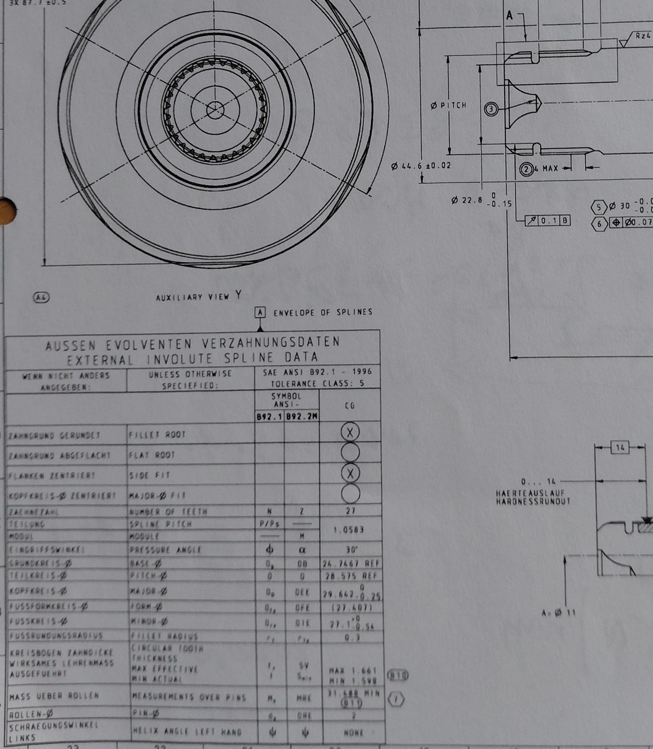

Witam czy taka przekładnia będzie się nadawała do czwartej osi, zastosowanie osi głównie do nacinania wieloklinów.

Przekładnie planetarne z zasady się nie nadają, z powodu luzu nawrotnego.
Ta akurat jest dobrej jakości, ale i tak na 100 mm średnicy będziesz miał 0,1 mm luzu.
Czy taki luz jest dopuszczalny w danym zastosowaniu musisz ocenić sam.

Zasadnicze pytanie - jaką dokładność i na jakiej średnicy chcesz uzyskać ?. Zwróć uwagę , że inne info jest w tytule , a inne w tabeli. Różnica jest zasadnicza. Patrząc na cenę , to wg mnie info w tytule jest prawdziwe , czyli backlash = 20 Arc-min tj. dla fi = 100 mm :100x3,14 / (360x3) = 0.3 mm.

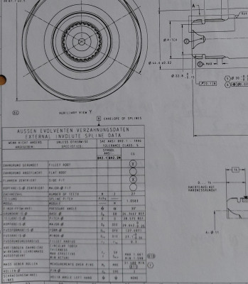

Wielowypusty w skrzyniach biegów to zupełnie inny poziom. W załączniku niektóre wymiary wielowypustu tulipa półosi , który wchodzi do skrzyni biegów. Ceny maszyn robiących takie wielowypusty zaczynają się od 200k Eur. I cena ta wiąże się właśnie głównie z wymaganymi dokładnościami wykonania detali. Kompletnie nie ma znaczenia , czy kupisz przekładnię za 500 , 1000 czy 2000 PLN. Te maszyny są zupełnie inaczej zbudowane. Oczywiscie zrobisz , jak będziesz uważał , ale ja na pewno nie chciałbym jeżdzić samochodem ze zregenerowaną skrzynią na takiej maszynie. Pozdrowienia i życzę powodzenia.
