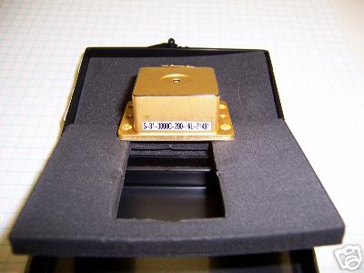

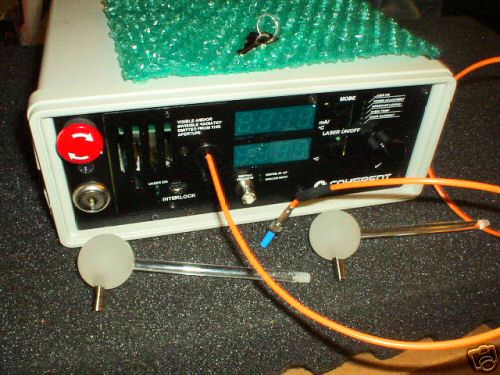

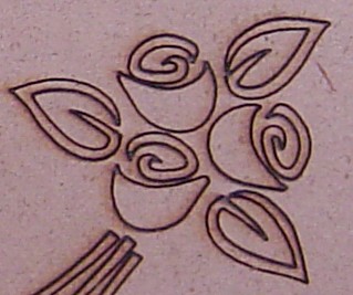

Post napisał: ERNEST KUCZEK » 07 kwie 2007, 17:25
mozna uzyc diody laserowej. kiedys nabylem taki sterownik zintegorowany z dioda ale nie dzialal. musialem wymienic diode (zaledwie3W) i dziala. wyjscie swiatlowodem wiec bardzo latwo poprowadzic promien. sterownik posiada posiada wejscie analogowe i cyfrowe do sterowania zewnetrznego, lub moza ustawic parametry bezposrednio na sterowniku (moc, dlugosc fali).
probe przeprowadzilem na materiale mdf, promien wychodzil bezposrednio ze swiatlowodu wiec duza srednica ok. 0.6mm. przy uzyciu soczewki moznaby uzyskac srednice 3x mniejsza.

Super wypala.
Co jest w obudowie ?
Ile trzeba by dać za taki laser ?

Efekt znakomity i to przy 3W i niezbyt dokladnym skupieniu.
A jaki ten sterownik , jakie przeznaczenie , kto to wyprodukowal?

ustrojstwo kupilem na e-bay za 380$. firma COHERENT. w serwisie powiedzieli mi ze 2.5W dioda do tego ustrojswa kosztuje 2000$ :shock: , wiec poszedlem na e-bay i kupilem za 180$ 3W od nieco innego modelu ale dlalo sie wszystko ladnie polaczyc.
napiecie na diode o ile pamietam 2V, naterzenie max 3A (sluzy do regulowania mocy) oraz jest mozliwosc regulowania temp. diody za pomoca czego steruje sie dlugoscia fali.
pozniej rozbiore obudowe i zrobie fotke jak to wyglada w srodku
