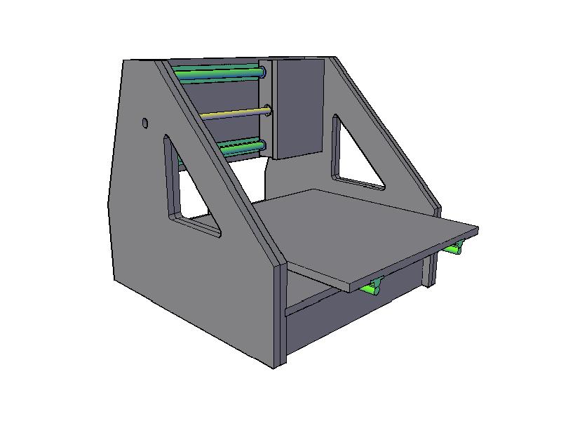

zolik81 pisze:Chce na poczatek prawidlowo i oszczednie rozwiazac kwestie posowu kazdej osi
Oszczędnie i prawidłowo stosuje się wałki podparte. W Twoim przypadku fi16 wystarczy. Wałki można kupić nawiercone i gwintowane.
Tylko w ten sposób zaoszczędzisz.

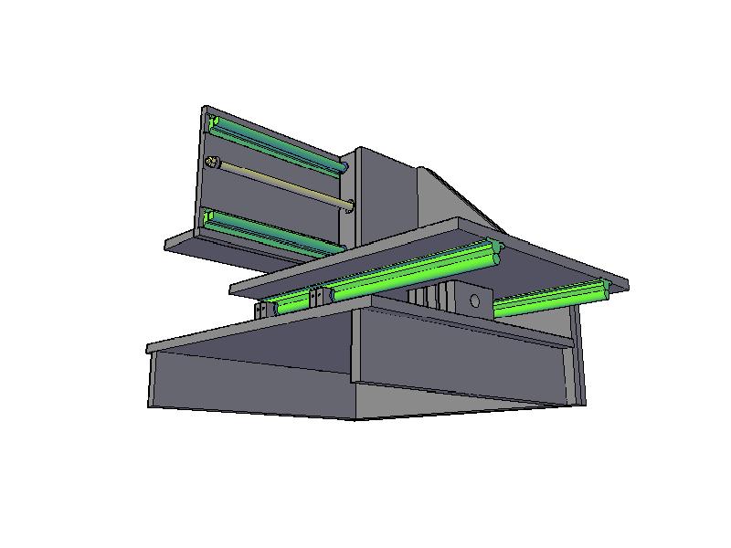

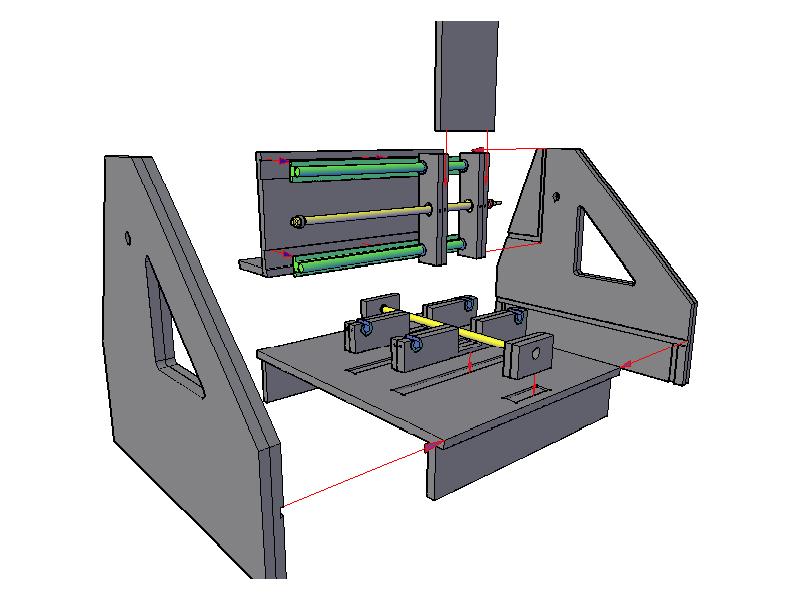

Post napisał: zolik81 » 18 mar 2010, 16:50

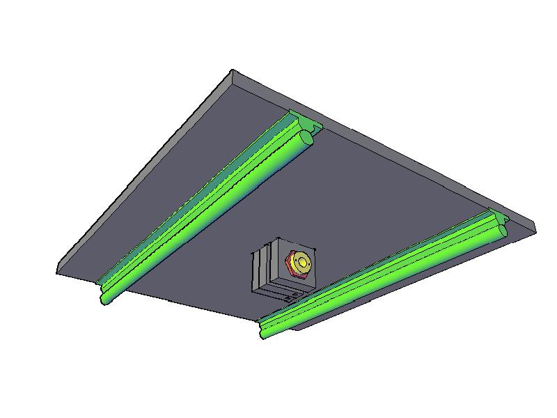

No wiec wersja beta teraz. Zastapilem walki fi25 niepodparte, podpartymi fi16, lozyska otwarte mocowane w obudowie wycietej z Trepsy. Oczywiscie grubosc to podwojne 16mm, coprawda lozysko nie cale schowa sie w obudowie ale mam nadzieje ze to wystarczy. Jak tylko bede mial nieco czasu to postaram sie wyciac te obudowy i zobaczy czy taki pomysl mocowania wypali.
Naped to sruba Tr.14x4 i po dwie nakretki na os w celu skasowania luzu. Jesli chodzi o lozyskowanie napedu to po przeczytaniu X postow postanowilem dac dwa lozyska skosne od strony napedu i jedno kulkowe, luzno osadzone z drugiej.
Osi Z nie widac na rysuku, ale mysle tam dac niepodparte fi16 (cos podobnego jak w wersji pierwszej), w koncu skok jaki potrzebuje w osi Z to ok. 70mm.
Mam pytanie do kolegow jakie silniki nadawalyby sie do tego typu maszynki (jaki moment)?

Post napisał: oprawcafotografii » 18 mar 2010, 17:42
No wiec wersja beta teraz. Zastapilem walki fi25 niepodparte, podpartymi fi16.
Daj 20mm, roznica w cenie jest mala.
Lozysko 20mm w obudowie kosztuje 35mm / szt - 140zl / os.
Ile zaoszczedzisz robiac obudowy samodzielnie a ile stracisz przy tym czasu?
Nie trac czasu na duperele tylko skoncentruj sie na wykonaniu solidnej
konstrukcji - na tym zaoszczedzisz najwiecej.
Zamiast dwoch nakretek z kasowaniem luzu, ktory bedzie Ci sie caly
czas powiekszal kup po jednej nakretce IGUSA. Zapomnisz o luzie
oraz o walajacym sie wszedzie smarze...
Tu pewnie wszystko gra :)
Ja bym dal polowke podpartego walka - czyli 25cm. Sprzedawca przetnie
Ci za free i nie bedziesz musial sie bawic z mocowaniami, ustawianiem
polozenia itd. No i nie 16mm tylko standardowo 20 ;)
Wez po prostu 2Nm / 2-3A.
Ja napedzam maszyne takimi silnikami i idzie jak burza. Ty bedziesz mial
10x(!) wiekszy moment ze wzgledu na sama srube trapezowa...
Co do konstrukcji to daj wiecej pionowych elementow - w fundamencie
bezposrednio pod lozyskami, a belke poprzeczna zrob zamknieta z czterech
elementow jak u mnie.
Ciekaw jestem jak ten laminat bedzie sie zachowywal...
Nie zazdroszcze Ci wiertania otworow w krawedziach ;)
J.
