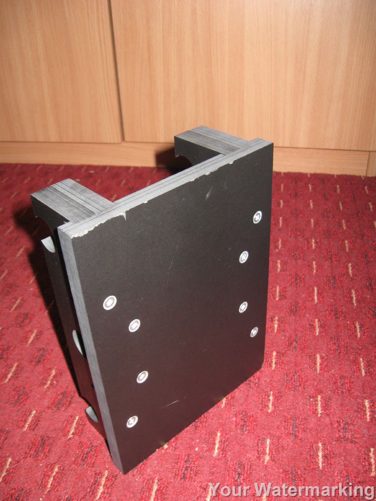

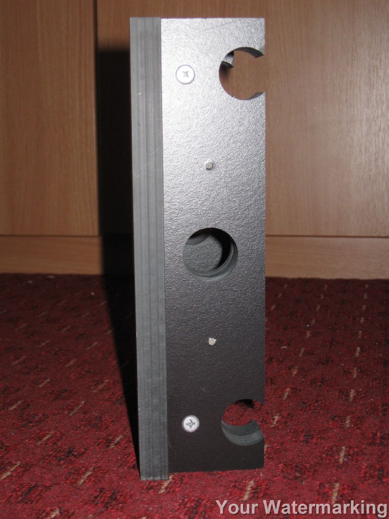

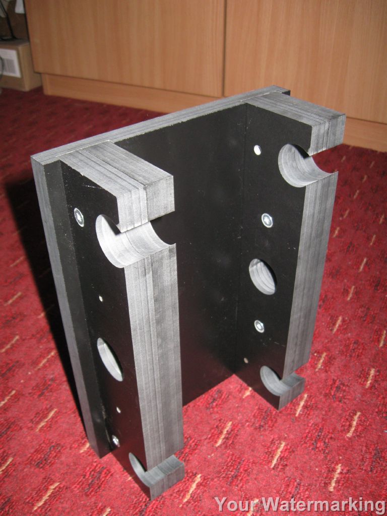

Post napisał: zolik81 » 24 mar 2010, 18:48

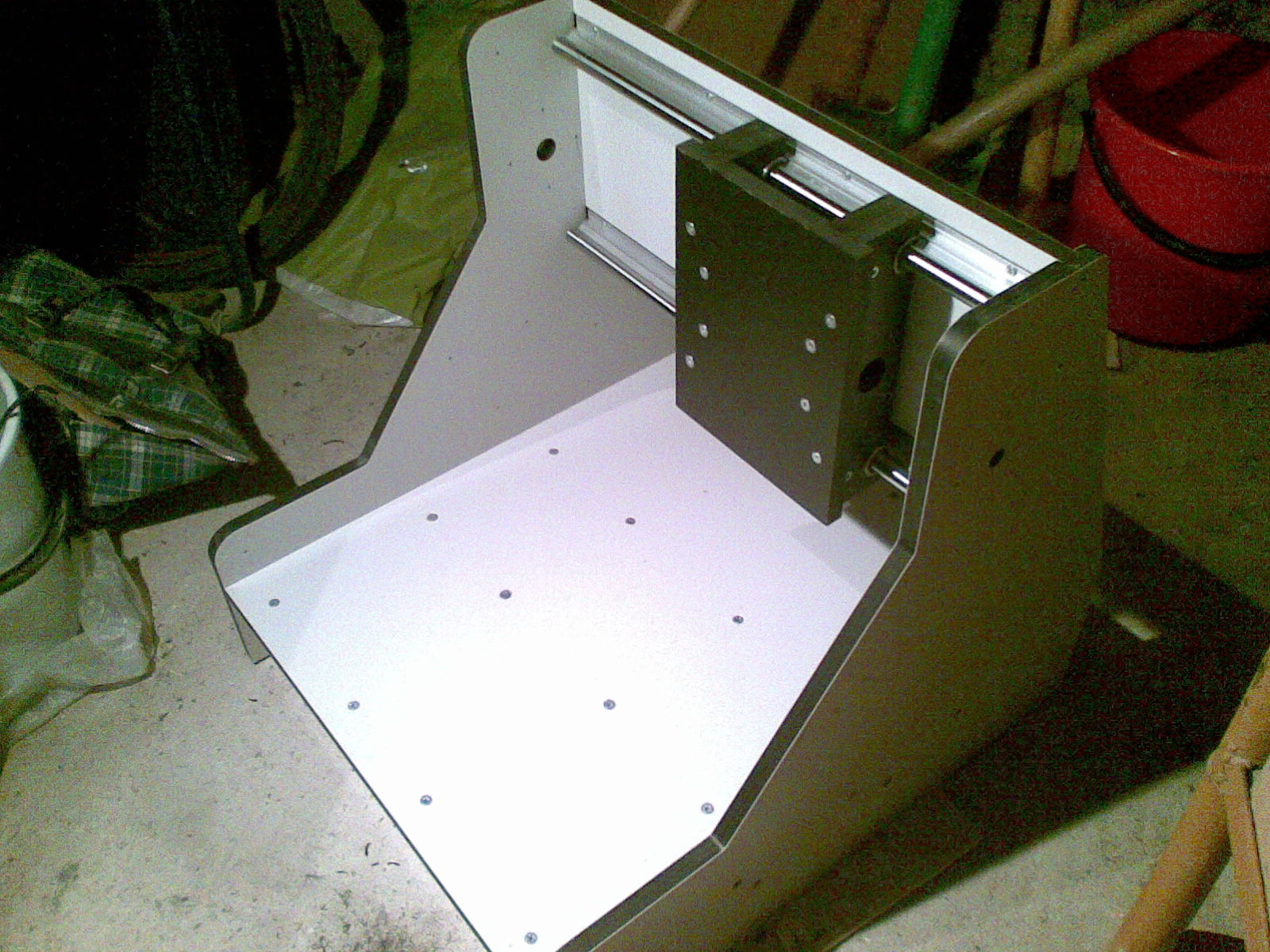

Jak narazie udalo mi sie tylko czest osi X wyciac i poskrecac. Nie wiem tylko czy z gabarytami nie przesadzilem.

#29
Post napisał: piwkot » 24 mar 2010, 20:22
Wygląda dość solidnie. tylko interesuje mnie jaka ma ten materiał udarność? Nie jest zbyt kruchy ?

#30
Post napisał: zolik81 » 24 mar 2010, 20:34
W zalaczniku jest nieco danych o tym materiale, jednak niebardzo sie na tym znam. Piwkot moze zerknalbys i podzielil sie na forum wnioskami.

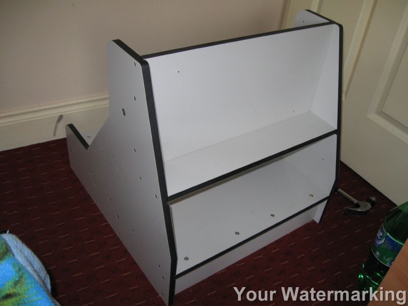

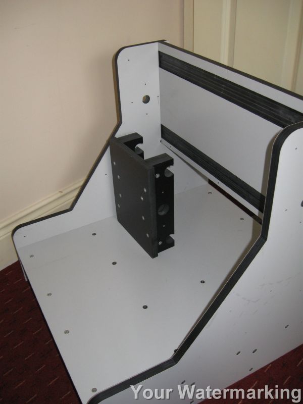

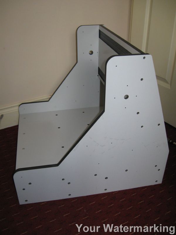

[ Dodano: 2010-09-14, 21:14 ]
Powoli idzie mi budowa tej machinki ale ciagle do przodu. Nieco zmienilem ksztalt ale koncepcja pozostala ta sama. Oto postepy:
Zdecydowalem sie uzyc nakretek IGUSa. Jeszcze musze popracowac nad ich mocowaniem, chyba nie obedzie sie bez dorabianych elementow alu.
Nie jestem pewny elektroniki. Czytam czytam i chyba (ze wzgl. na koszty) zastosuje sterowniki SKK-B02 + SKK-MB, do tego silniki... Wlasnie tu mnie cos zastanowilo. Na akcesoria jest model FL57STH76-2804A (1.89Nm), ktory ma 200 krokow na obot. Ja znalazlem model 57STH76-2804MA praktycznie te same parametry ale 400 krokow na obrot. Teraz nie wiem co lepsze. Tak na prosty rozum to 400 krokow/obrot oznacza wieksza rozdzielczosc co za tym idzie dokladnosc, ale co z predokscia i innymi parametrami. Moglby ktos mi to przyblizyc?
