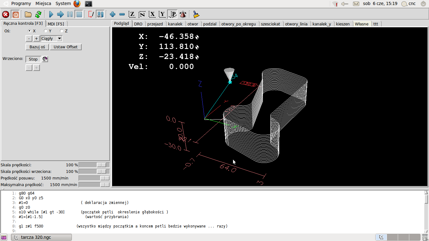

Co do tematu głównego to faktycznie nie jest problemem zrobić ten projekt z ręki tym bardziej że tak naprawdę najważniejsze wymiary to te otwory a cała reszta to bardziej wizualna sprawa.
Ostatnio robiłem inną rzecz też do motocykla i też oczywiście pisana z palca. To jedno z kilku frezowań tego detalu.
