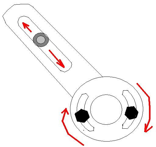

pomóżcie w ustawieniu gitary
- Posty: 5562
- Lokalizacja: Gliwice
no właśnie ten bolec na którym mocujesz zębatki jest przesuwny a oprócz tego że on się przesuwa to ten element w którym on pracuje też można obracać tak więc niema opcji żeby jakieś kółka nie sięgały
[ Dodano: 2010-03-10, 23:44 ]
rysowane z pamięci ( luzujesz 2 śrubki to możesz tym obracać , odkręcasz bolec od tyłu to możesz go przesuwać),

Manual doszedł serdeczne dzięki. Niebyło mnie bo mam neta prepaid w sensie na karte.
Co do luzu miedzy kołami to oczywiście była kwestia odkręcenia tych dwóch śrub 10 a a mi nieprzyszło napoczątku do głowy żeby je ruszać.
Dzięki za odp. poklikałem wam "pomógł" bo niewiem czy to zobaczycie![Smile :)](https://www.cnc.info.pl/images/smilies/icon_smile.gif)
Gwint zrobiłem używając lewych i prawych obrotów bo do nawrotnicy jeszcze niedoszedłem. Na koniec poprawiłem narzynką. Niewyszedł idealnie no ale ujdzie.
