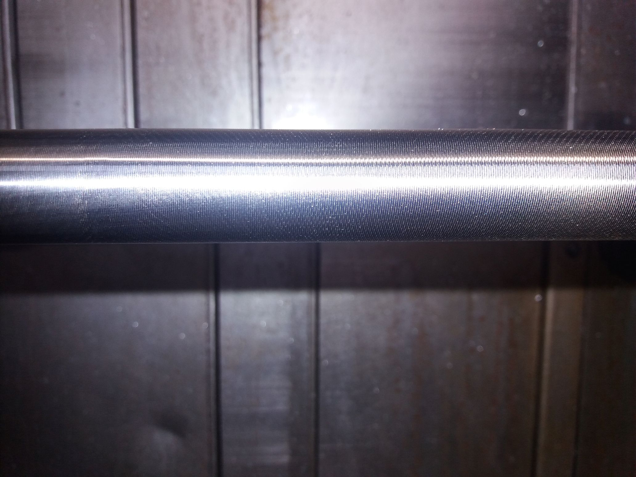

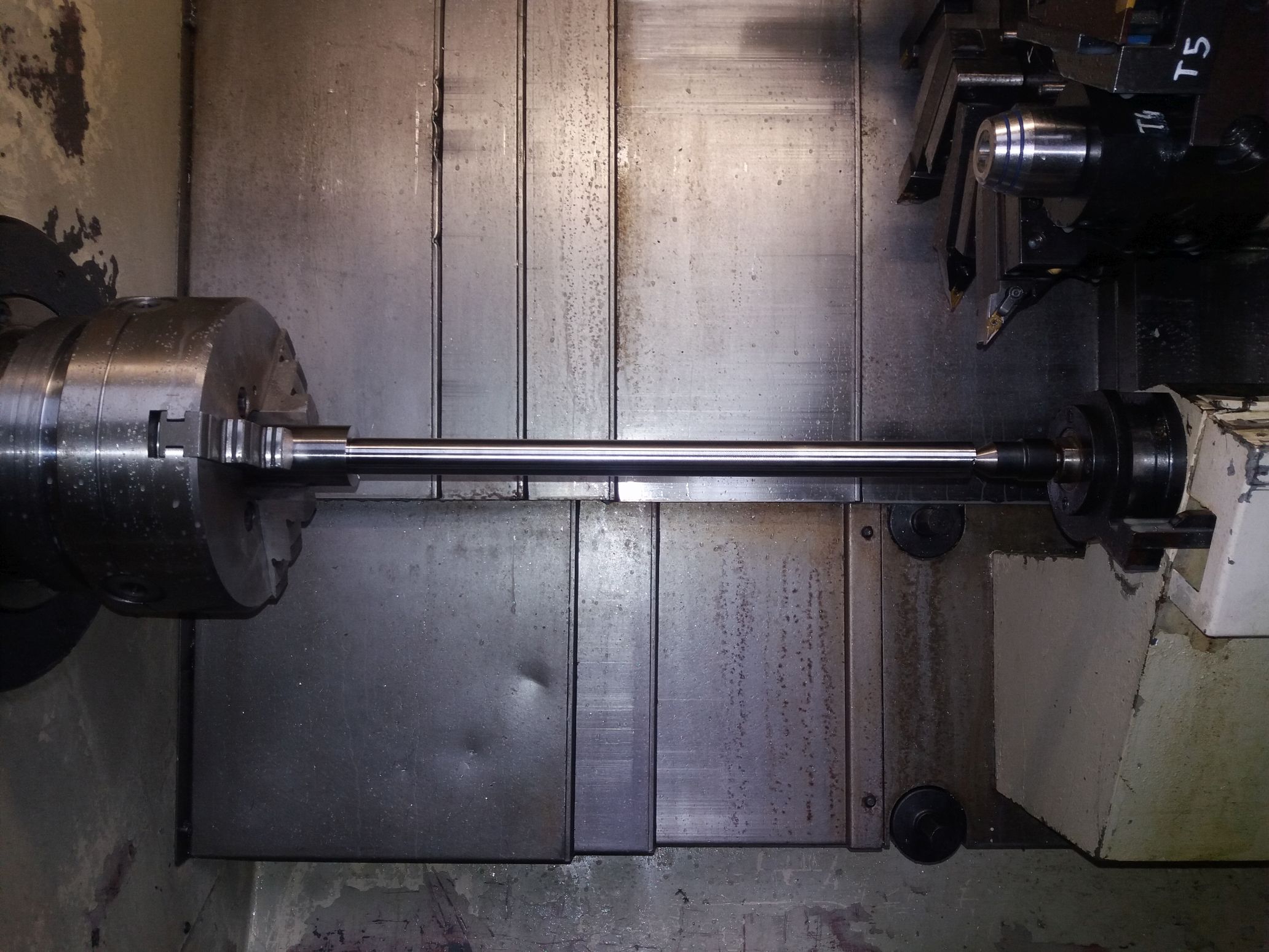

Jaki masz posuw i jakie obroty? Żeby zmniejszyć wibracje trzeba zwiększyć posuw i zmniejszyć obroty. W którą stronę toczysz? Od konia do wrzeciona czy odwrotnie? Ja wykańczam zawsze od wrzeciona do konia bo wychodziła lepsza jakość powierzchni. Nie wiem czy to ma wpływ na wibracje ale spróbować warto :]
EDIT: właśnie: jaka płytka C? D? V? neutralna czy pozytywna? Jaki promień naroża? Bo na obrazku głowica ustawiona jest na płytkę V neutralną. Ile zostawione na obróbkę wykańczającą?

Spróbuj toczyć od wrzeciona do konia, Vc zmniejsz na 180-170 i zmniejszaj dalej dopóki nie zobaczysz, że powierzchnia zaczyna być rwana, posuw 0,1-0,15 - nie wiem jakie masz wymagania Ra co do powierzchni, zmień płytkę na VC z promieniem 0.4 - tak jak Kolega mag999 radził, ap wydaje mi się, że jest w porządku.
