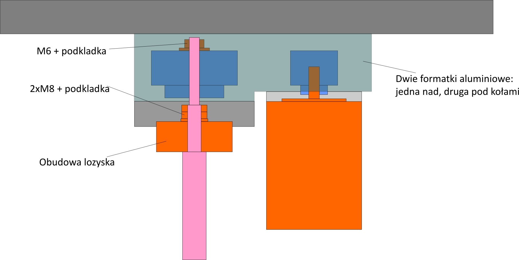

Post napisał: mirkap » 06 lis 2012, 15:27
wymyśliłem jednak coś takiego
kak
Posty: 1227
Lokalizacja: Dania
Post napisał: kak » 06 lis 2012, 18:31
Coś cieniutko ta końcówka śruby wygląda na której zębatka jest zamocowana. Jak napniesz pasek to się nie wygnie i z czasem pęknie?
Chociaż kol. Smouki chyba 10mm śruby używa, też z paskiem i coś nie pisze zeby było źle :-)
Jak zębatka będzie na śrubie zamocowana, żeby się nie obracała?
Myślę że jakbyś zębatki narysował węższe, to by lepiej pasowało :-)
mirkap
Posty: 20
Rejestracja: 07 lut 2010, 02:24
Lokalizacja: Pruszków
Post napisał: mirkap » 07 lis 2012, 10:34
taki mam trzpień w silniku.
koła HTD 5M szerokość 15mm. 15 i 30 zębów.
mocowanie na dwa robaczki + klej Locite.
myślałem również o tulei mocującej TRZ 6,35/10 ale cena :sad:
