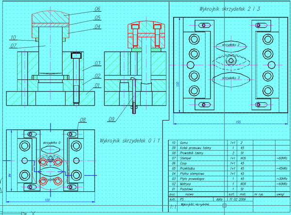

bez problemu wyjdzie cały kształt od wyprofilowanego stempla który jednocześnie będzie wycinał dany element , bez postępu nie wytniemy jednocześnie otworków w tym elemencie.
Otworki trzeba zrobić po wycięciu elementów.
Schemacik takiego wykrojnika do wstępnej wyceny jaki robiliśmy ostatnio widać na zdjęciu.
Przyrząd na dwa takie różnej wielkości elementy.

Właśnie o coś takiego mi chodziło Dlatego pytałem o ugięcie. Przy małej produkcji można się bawić w wiercenie. Ale przy wielkoseryjnej dorzuciłbym podajnik i wykrawanie otworów. Czyli taktowanie. Przy zdjęciach które zamieścił Kolega siudak i Kolega WZÓR bez płyty dociskowej by się nie obeszło. Za blisko otwory od krawędzi... Chyba że byłby docisk od dołu i główny stempel na sprężynie.

Mój projekt był wyłącznie do celów domowych i dlatego kierowałem się prostotą wykonania tych przyrządów. Taśma , blacha o grubości 2mm x 35mm x (różnie) i wyfrezowane gniazdo w płycie prowadzącej przyrządu (stempel taktujący zastąpiłem kołeczkiem). Nie widziałem więc sensu projektować w tym celu tak rozbudowanego wykrojnika (jak projekt kolegi Piotrjub) , aby nie ponosić niepotrzebnych kosztów i dlatego stempel i matrycę wykrojnika wykonałem ręcznie , a nie na drutówce. Głębokość tłoczenia w mojej blaszce wynosi 7 mm.
p.s.
Przeważnie krawędź tnącą w matrycy robię na 6-8 mm( dalej w dół lecę po lekkim kącie - odpad). W tym przypadku detal zatłaczany i jednocześnie wykrawany (można powiedzieć ) jest jakby odpadem i na drodze 8mm aż do (powiedzmy) pojemnika może się trochę odkształcić i stracić pożądany wygląd.
