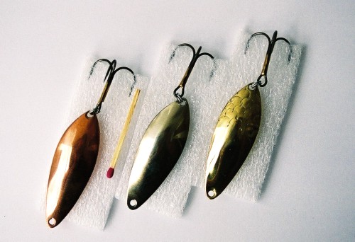

Zachciało mi się wykonać wkrojnik do blachy mosiężnej 2mm . element niedużych rozmiarów ok 10 x 3cm .
Mam dostęp do plotera frezującego, chyba jest to kilma ok 8kw wrzeciono obtoty 7000 - 24000
Jakie materiały, narzędzia oraz ich paramerty beda mi potrzebne i czy jest to wykonalne?

Wszystko zależy od kształtu. Materiał - jakaś NC (Najlepiej NC10 - ze względu na cenę). NC6 nie polecam, ponieważ ma tendencję do pękania między otworami po obr. cieplnej. Są
jeszcze inne stale narzędziowe, lepsze ale droższe.
Narzędzia: Przed obr. cieplną - frezy do twardości 35HRC, po obr cieplnej - pow. 60HRC i/lub obróbka EDM. Mam nadzieję, że znasz się na konstrukcji wykrojników, jeśli nie to polecam "biblię" Z. Marciniaka - "Konstrukcje wykrojników.

Wykonanie wykrojnika wiąże się z kilkoma sprawami;
1.projekt
2.obróbka kształtowa stempla i matrycy(oraz reszty-zależnej od konstrukcji)
3.obróbka cieplna
4.szlifowanie oraz montaż.
To schemat, natomiast pytanie jest takie ,czy to ma być praca dla przyjemności czy wykrojnik ma służyć do produkcji?
Drugie pytanie na jakiej maszynie (prasie)ma być wykrawane?
Wykrojnik nie jest skomplikowanym narzędziem ale i nie tanim. Dziś dużo taniej jest wyciąć matrycę i stempel oraz pozostałe płyty na drutówce (taką posiadam).

Dziekuję za odzew.
wykrojnik ma pracować, ale nie na wielkie ilości, potrzebuję prosty model. Kształtka jest eliptyczna, najmniejszy promień r5mm. Pracowałem na takim wykrojniku kilka lat temu na prasie balansowej z prowadnicami chcę taką samą kupić. wykrojnik miał płytę prowadzącą otwór wypełniony był rodzajem tworzywa. a stempel był dodatkowo kształtowany tak by blaszka przed odcięciem uzyskała profil. niby proste.
teraz w pracy mamy ploter frezujący, zastanawiam się czy można go wykorzystać do obróbki stali narzędziowej, czy tez darować sobie i poszukać drutówki.

Stempel w wykrojniku jest kształtowany gdy wycina odpad w gotowej wytłoczce.siudak pisze:... a stempel był dodatkowo kształtowany tak by blaszka przed odcięciem uzyskała profil. niby proste...
Aby uzyskać profil na blaszce , potrzebny jest raczej tłocznik (i warsztatowo mówiąc tzw. ,,dobicie '' do matrycy).
Prawdę mówiąc robiłem wykrojniki tnąco - zaginające , ale Twój przykład jest jak na razie dla mnie mało zrozumiały.
p.s. wykrojniki tnąco - zaginające wymagają dość precyzyjnego ustawienia skoku stempla (przeważnie zakłada się takie p-d na prasy mimośrodowe), gdzie można dokładnie wyregulować jego pracę.

Płyte prowadzącą, matryce i stempel zrób na drutówce. Wszystkie te części muszą być wykonane w odpowiedniej tolerancji. Płyte prowadzącą (otwory stemplowe) i stempel zrób w tolerancji H7/h6. Do matrycy musisz dobrać odpowiednie luzy tnące.
Skany z książki "Album konstrukcji tłoczników" E. Markiewicz. F. Wajda
Zważywszy że jest to blacha mosiężna doradziłbym luz dobrać w dolnej granicy podanej przez ww tabele. W dolnej granicy ze względu na większą "ciągliwość" materiału.
Patrząc jak duży jest to detal to płyte stemplową można pominąć. Wystarczy stempel skręcić i skołkować z płytą czopową
Chyba że jest więcej stempli jak jeden...?
W płyty, tuleje prowadzące itd możesz zaopatrzyć się jak pisze Kolega WZÓR w http://www.fcpk.pl/pl/index.html . Chyba że masz jakąś narzędziownie pod ręką to na fuche też się da (płyty)
Stal NC10 będzie dobra na matryce/stempel. Poleciłbym również stal k340. Ale skoro produkcja nie będzie wielkoseryjna to NC10 w zupełnoścu wystarczy
Nie pokazałeś detalu i nie wiemy jak jest skomplikowany. Być może więcej dałoby się napisać

Ja też jestem wędkarzem, blaszka tez ma być wędkarska, wachadłóweczka na morskie trocie.
Kilka lat temu wpadł mi w rece wykrojnik - tłocznik, wykrawał blaszki takie jak na zdjeciu, wszysko odbywało się w jednym cyklu, Stempel był wyporfilowany tak jak blaszka, i nie było żadnego docisku na spodzie. Jednoczesnie tłoczył i odcinał. wygladało to fantastycznie prosto. wycinałem w miękich materiałach, typu miedź, nowe srebro "r" i mosiądziu do grubości 1mm
Pracowło to pod mała prasą balansową 2,5t. chciałbym to urzdzenie odtworzyć nawet gdyby wycinało tylko blachę 1 mm bede lutował dwie do kupy.
zbudowany był z dwóch płyt, matryca 20mm płyta prowadząca kolejne 15 - 20mm otwór w płycie prowdzącej był dużo większy i zalany jakimś towrzywem podobnym do teflonu
dzieki waszym odpowiedziom jestem już przekonany do obróbki drutówką,
