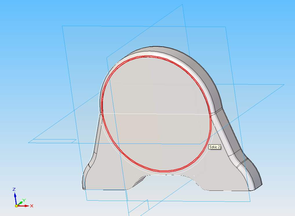

Niedawno potrzebowałem zlecić wykonanie pewnego elementu wiec postanowiłem opanować Solid Edge w stopniu niezbędnym do jego zaprojektowania.Parę samouczków przeszedłem i ruszyłem do boju.
Problem: NIe mogę wykonać wciecia głębokiego na 10mm w miejscu oznaczonym na czerwono.Są to dwa okręgi oddalone od siebie o 1,5mm.Probowalem juz wszystkich opcji i help przewertowany nic nie działa

Wybierz fukcję Wytnij (Cut), następnie wskaż płaszczyznę na której chcesz wyciąć. Po wskazaniu płaszczyzny otworzy Ci się szkic, więc w nim narysuj dwa okregi ( te które Cie interesują), po czym zakończ szkic i zastanie Ci tylko wskazać głębokość wycięcia i kierunek.

Zawsze możesz wykonać wycięcie obrotowe, wystarczy iż na jednej z płaszczyzn prostopadłych do pokazanego szkicu wykonasz szkic którym będzie prostokąt o szerokości równej odstępowi między okręgami i wysokości równej głębokość wycięcia. Oś obrotu zdefiniuj w początku układu współrzędnych. Ustaw obrót o 360 stopni i gotowe.
Zapomniełem dodać iż odsunięcie profilu powinna być równa promieniowi mniejszego okręgu mierzonemy od osi obrotu

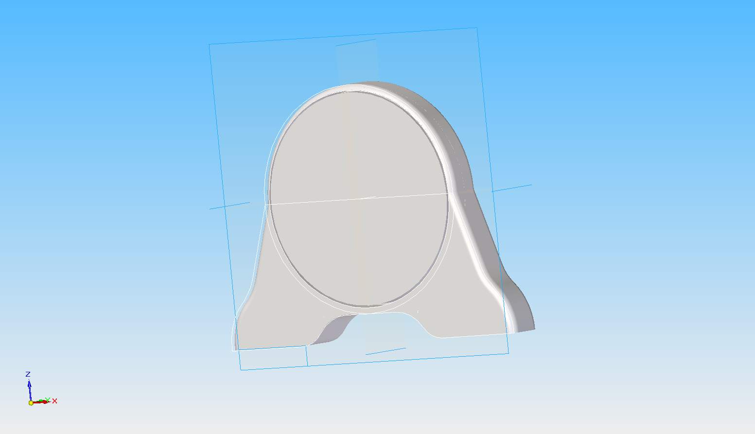

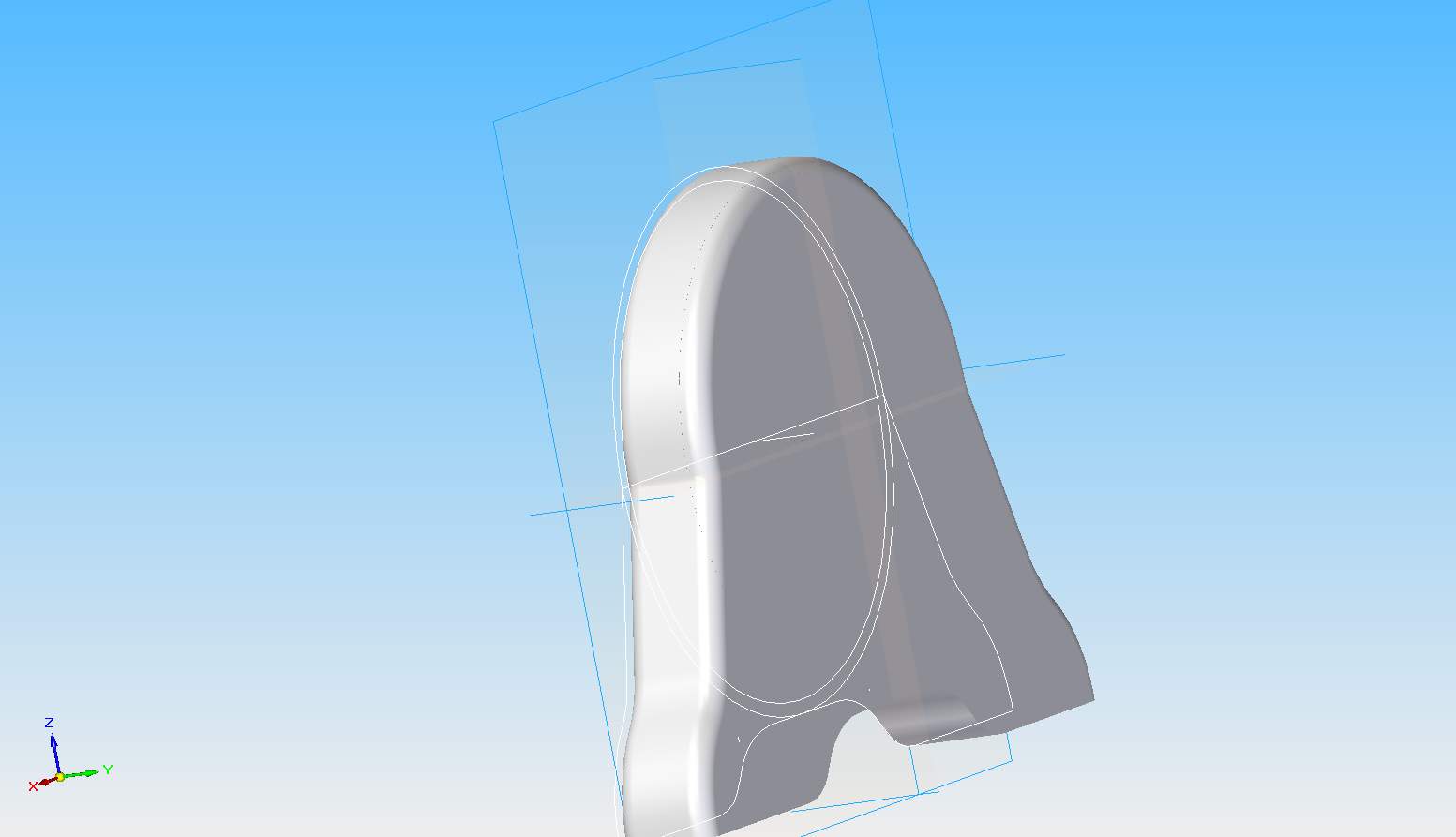

Wycięcie,rowek niby jest jednak podczas widoku bocznego nie jest w rzaden sposób uwidoczniony tak samo jak chcialem element rzutować to nigdzie nie był widoczny.Jest jakiś sposób na to??
Zamieszczam rysunki aby mniej więcej zobrazować o co mi chodzi.
Kolego bartkam dzięki za pomoc!!
Zaćmienie pokonane i zaskoczyłem jak zasiadłem przed programem
