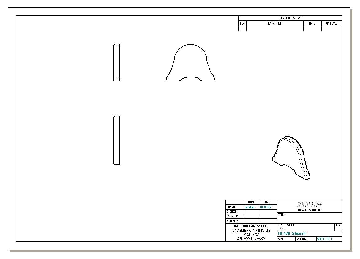

Moze faktycznie mało logicznie to brzmi :mrgreen:
Chodzi o to że podczas rzutowania nigdzie nie widać ze w elemencie jest to wcięcie.Tak samo jak na rysunku nr 2 z tyłu.Czy jest możliwość by bardziej go uwidocznić(w jakiś sposób zakreskować)

Rozumiem iż chcesz kreskować na modelu czy na dokumentacji płaskiej?
Sposobem na polepszenie widoczności jest zmienić sposób wyświetlania, np na krawędziowy lub na Cieniowanym dodać kolor do lica które chcesz wyróżnić.
Napisz co chcesz uzyskać to będzie łatwiej znaleźć rozwiązanie:)

Chodzi mi o to czemu tego wewnetrznego wycięcia nie widać na rzutowaniu elementu?????

Post napisał: piocam » 11 lut 2011, 08:45
Michalus.
Ciężko mi powiedzieć czemu nie widać wycięć na dokumentacji płaskiej, może masz coś namieszane z ustawieniami albo z modelem. Zamieść model a wtedy będzie można coś powiedzieć.

Post napisał: michalus » 11 lut 2011, 09:01
OK to po pracy wrzuce plik z projektu.
Plik dodany z góry dziękuje za diagnoze :smile:

Post napisał: piocam » 14 lut 2011, 08:17
Przepraszam iż odpisuje dopiero teraz ale w domu nie mam dostępu do programu, trzeba kiedyś odpoczywać :P
Co do modelu to wygląda iż wszystko jest oki, patrz załącznik.

Post napisał: michalus » 14 lut 2011, 21:42
OOO :shock: Właśnie o to mi chodziło:D wielkie dzięki
Jednak jeszcze sie trzeba sporo nauczyć w tym programie:))
