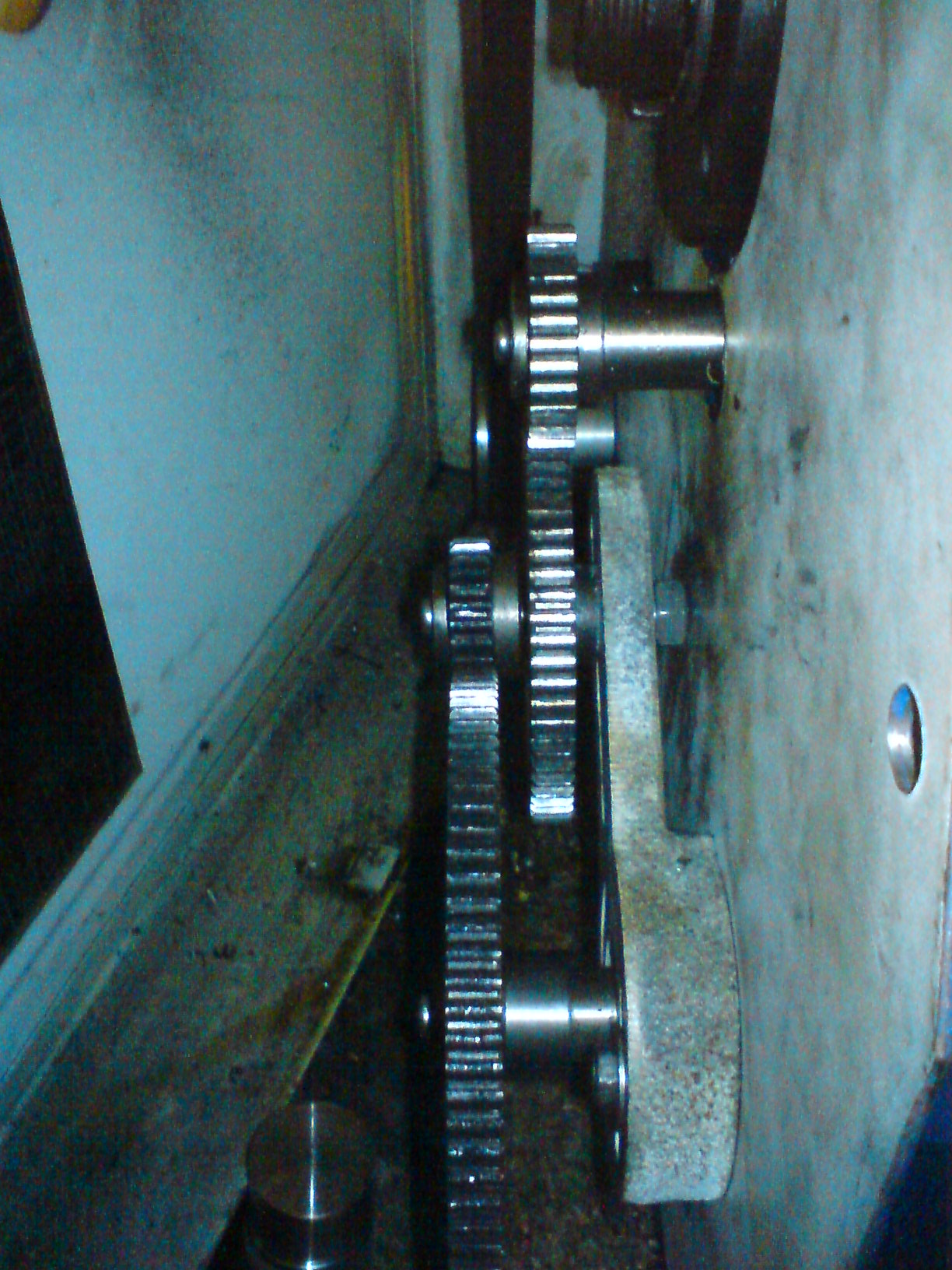

Jeśli idzie o posuw do toczenia to musisz spiąć koła zębate tak jak na zdjęciu, od góry małe koło zębate-->duże koło i tak dwa razy, np koło 36z->100z->40z->127z.
![Obrazek](https://www.cnc.info.pl/pics/ca33f1ea3b2438106ab773593309c702.jpg)

Jeszcze brak ilości zębów dwóch kół na gitarze.

Z tych kół zębatych nie uzyskasz niskich posuwów, podaj po kolei ilość zębów każdego koła to obliczę jakie koła trzeba dorobić. Tu na forum jest jeden zawodnik który dorabia koła zmianowe, ale trzeba wiedzieć jakie są potrzebne.
