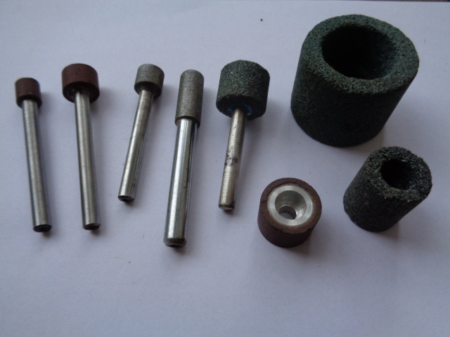

Re: Problem z doborem ściernicy
Nie znam twojego materiału.
Do szlifowania trudno obrabialnych materiałów stosowałem ściernice z węglika krzemu i diamentowe.
Żadne korundowe nie sprawdzały się.
Żiarno i twardość trzeba dobrać eksperymentalnie.
Podana tolerancja jest dużym wyzwaniem.
