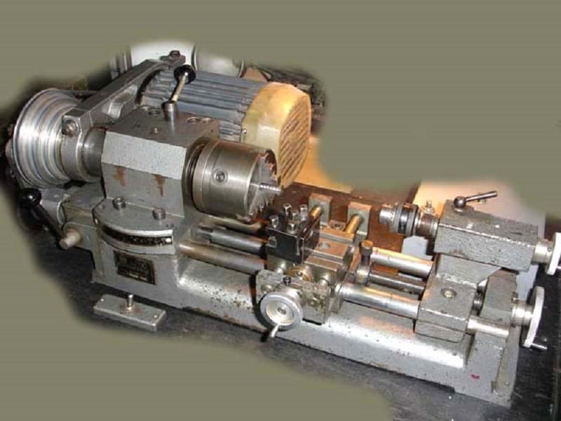

Miał ktoś z was doczynienia z taką tokarką?
Interesują mnie opinie użytkowników, i jak wypada ona w porównaniu z konstrukcjami typu Zuch, Ous-1

https://www.olx.pl/d/oferta/tokarka-sto ... e782183991 skoro cena jest jaka jest to i tokarka raczej słaba taka do podłubania niż toczenia. A co się nakręcisz pokrętłem od posuwu wzdłużnego to twoje .

Miałem taką tokarkę.Posiadała sporo wyposażenia.Najważniejsze to koła zmianowe.Zapewniały automatyczny posuw przy toczeniu i wykonywanie gwintów o skoku do 2 mm.Wrzeciono jest bardzo masywne ale o przelocie tylko 10 mm.Łożyskowane jest na trzech łożyskach stożkowych.Trochę hałasuje w porównaniu do łożysk kulkowych.Wrzeciono i konik posiada stożek mors'a nr1,jednocześnie jest gniazdo na tulejki zaciskowe.Elementy suportu są ponacinane.Umożliwia to regulację luzu lub blokowanie suportu na prowadnicach.
