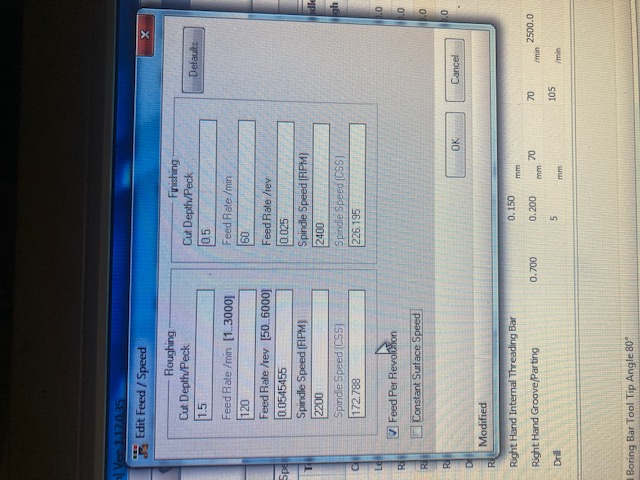

Re: Wytaczanie aluminium. Dobór parameter skrawania.
OK...no to co bys ty zaproponował na początek? ile zbierać przy każdym przejściu i przy G99 jaki feed Rate na REV? W programie CAD/CAM mogę zmienić parametry skrawania...jakie byś wpisał? https://www.cnc.info.pl/pics/f2f20dc45df81a08c635922ad027da16.jpg Stałe obroty też do bani ..... , a 2000 obr. ...
dziś juz nie mam czasu ale jutro zobaczę i dam znać....ale wolał bym G99 spróbować. Dzięki i pozdrawiam
- 30 wrz 2022, 17:36
- Forum: Obróbka metali
- Temat: Wytaczanie aluminium. Dobór parameter skrawania.
- Odpowiedzi: 11
- Odsłony: 935
![Obrazek](https://www.cnc.info.pl/pics/f2f20dc45df81a08c635922ad027da16.jpg)
https://www.cnc.info.pl/pics/f5095a3c31125c6223ca8b80371d7937.jpg Niby carbide do aluminium..ale jakieś no name. Dodane 11 minuty 1 sekunda: sugeruje dawać duzy posuw i zbierać na stronę nawet po 3mm, większy wiór nie powinien Ci się tak obierać Dzięki za podpowiedz ...ale jakie obroty i posow byś ...
- 30 wrz 2022, 16:04
- Odpowiedzi: 11
- Odsłony: 935
Witam mam problem z wytaczaniem otworu na tokarce cnc o średnicy fi 45. Zaczynam od nawiercenia walka aluminium wiertlem 13mm a potem zaczynam go roztaczać do 45mm i tu pojawia sie problem z wiórem...nie lamie sie i zaczyna sie okręcać na nożu! (wiur jest jak serpentyna) https://www.cnc.info.pl/pics...

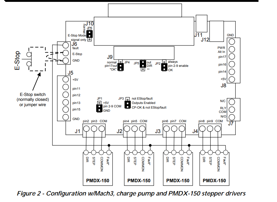

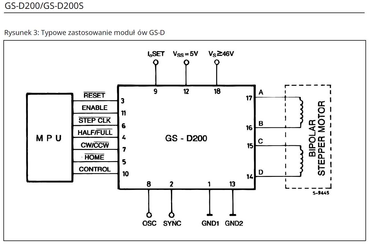

podłączenia sterownika silnika krokowego do plyty PMDX122
Potrzebuje pomocy w podłączeniu sterownika silnika krokowego GS-D200S do płyty sterującej
PMDX122.
GS-D200s
PMDX-122
Dziękuje za pomoc.
PMDX122.
GS-D200s
![Obrazek](https://www.cnc.info.pl/pics/a32fbf137dd06ed35ef8daaa47cb26a9.png)
PMDX-122
![Obrazek](https://www.cnc.info.pl/pics/76233b4c188b8c60279754767398e14b.png)
Dziękuje za pomoc.
