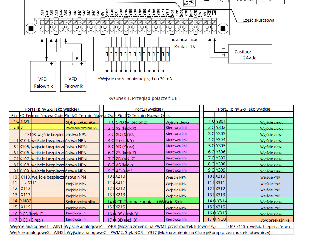

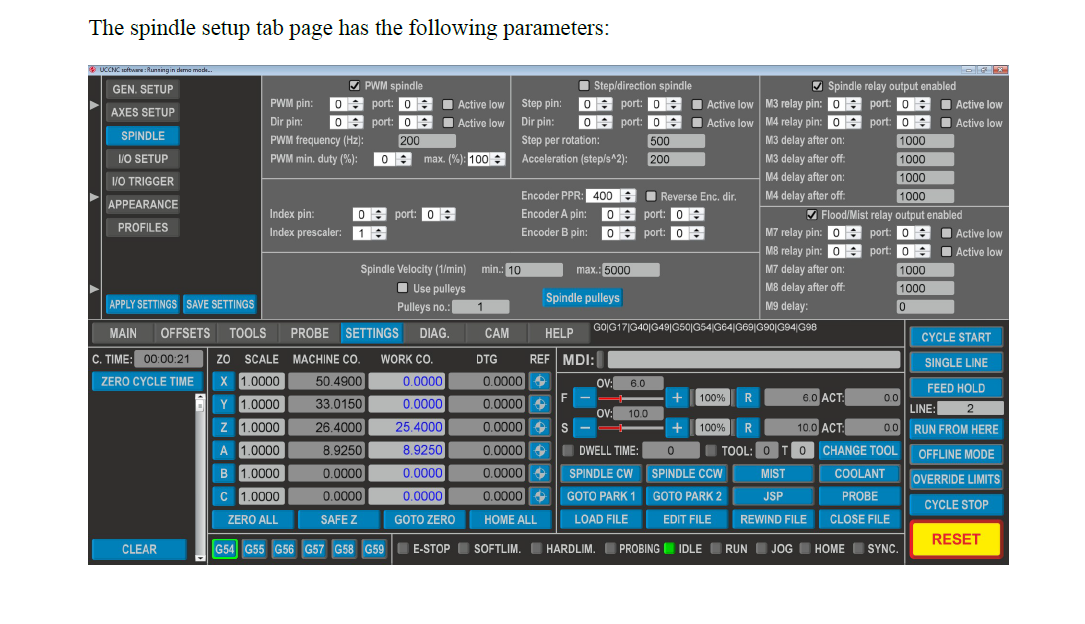

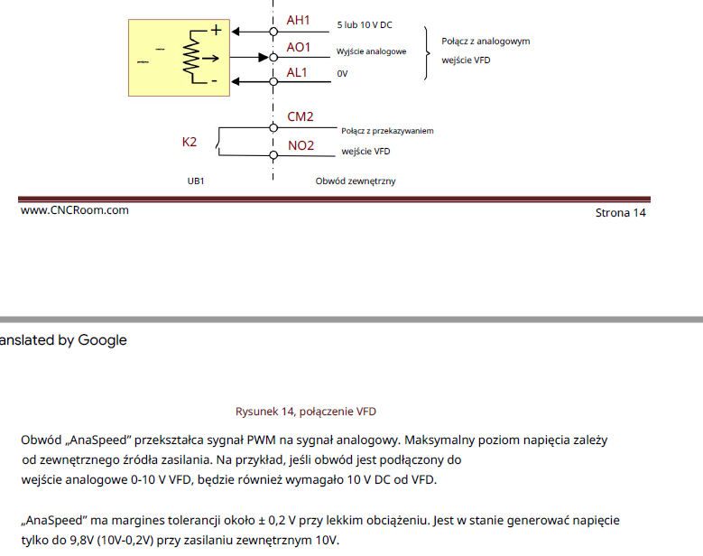

Jak w temacie ....szukam pomocy w skonfigurowaniu UCCNC do pracy z chińskim falownikiem SD90. Moja płytka sterująca to UC300ETH-5LPT z rozszerzaniem UB1
Podlaczenie jest proste do falownika ale nie wiem jak skonfigurować UCCNC do pracy z falownikiem. Nie moge znalesc info w manualu jakie wpisac port&pins. Prosze o pomoc.....POZDRAWIAM.
