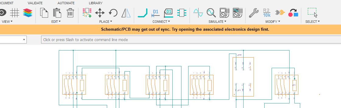

Re: Autodesk Fusion 360 - kącik porad
Od kilku dni bawię się modułem elektrycznym Fusiona i co chwila wyskakuje mi na schemacie taki komunikat:
Wie ktoś jak się tego pozbyć ?

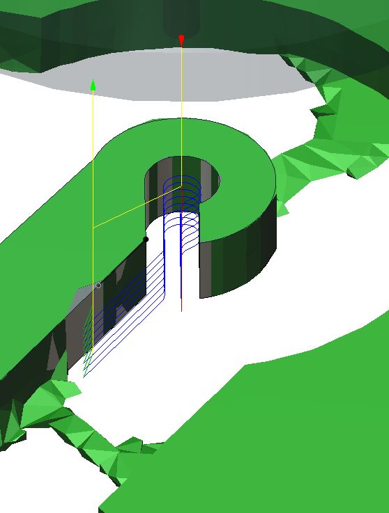

Niby tak ale ...
Nie generuje G0 więc zabawy trochę by było. To chyba wynalazek ostatnich aktualizacji ?
I to nie wina PP tylko programu.
