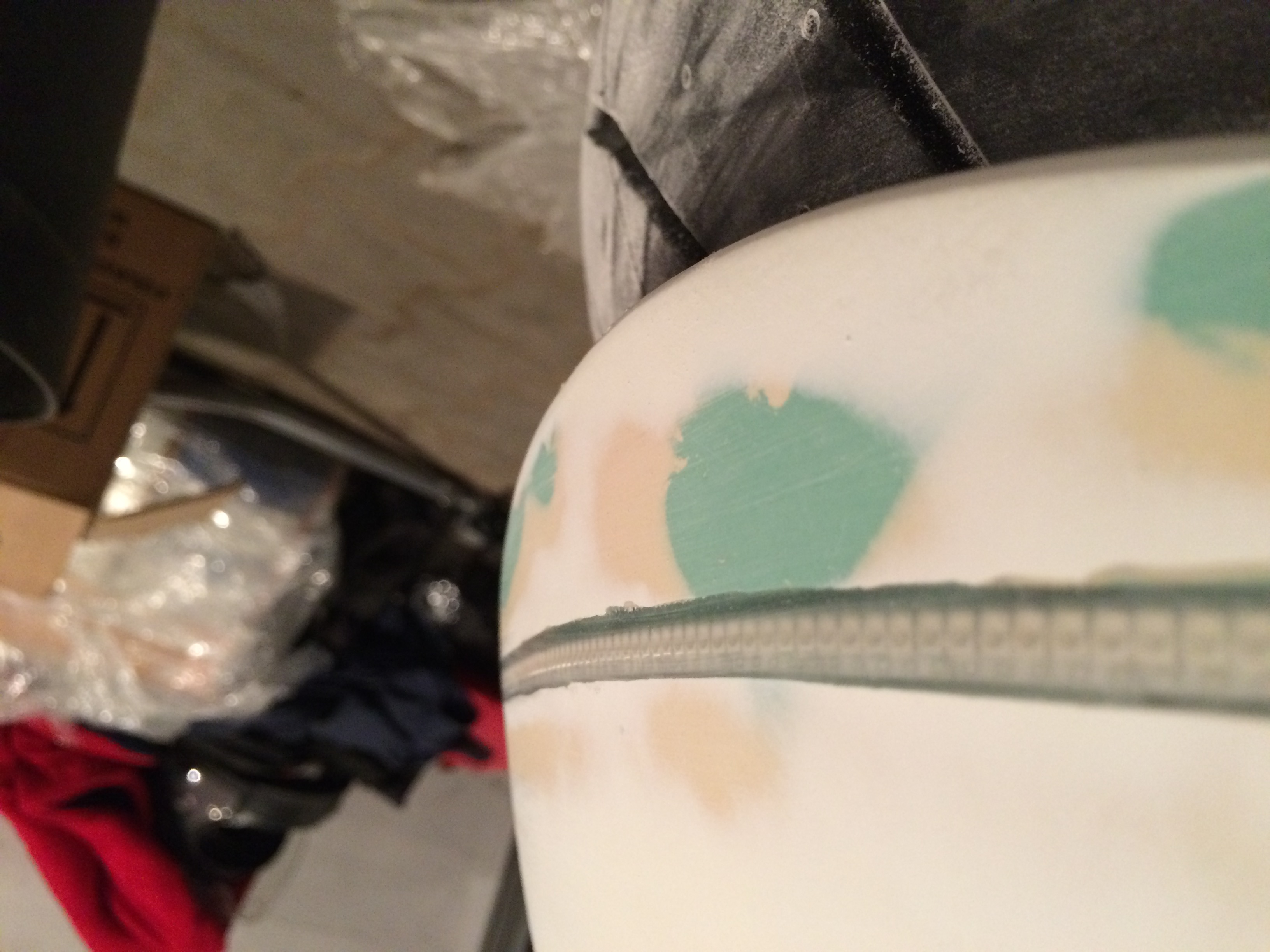

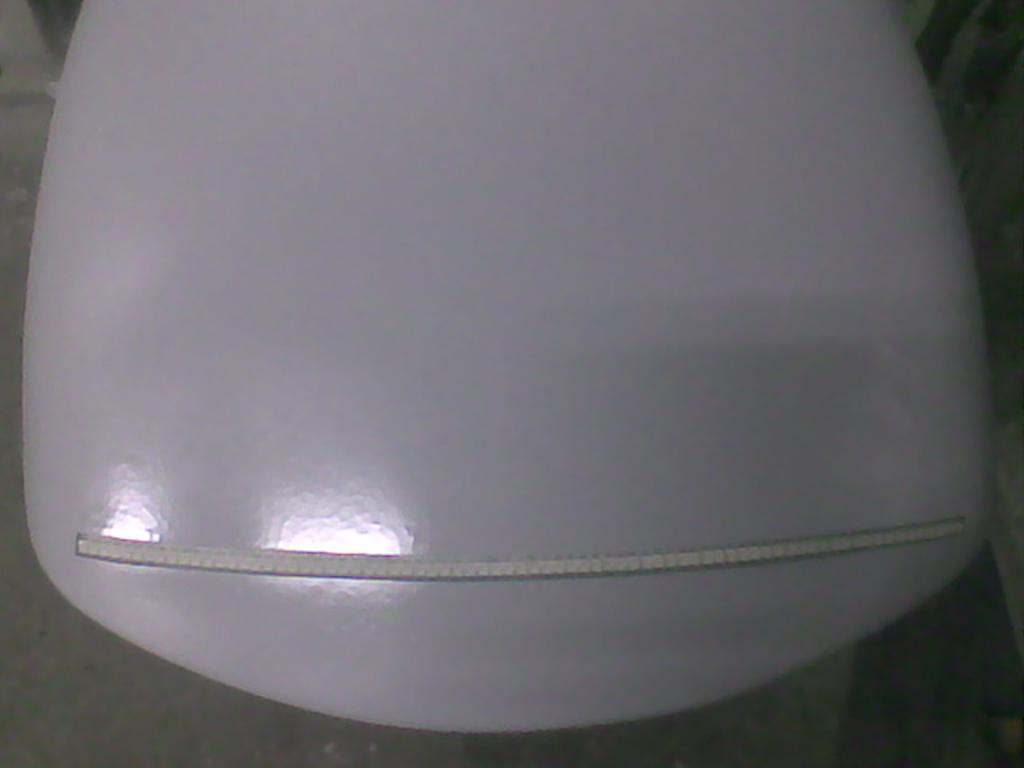

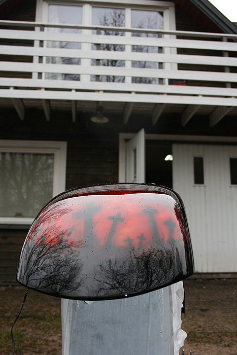

Witam wszystkich.
Trafiłem do Was gdyż mam mały dylemat.
Potrzebuje żywicy lub czegoś innego do zatopienia światła, taśmy ledowej 12V, materiał nie może powodować uszkodzenia listwy led i musi być na tyle twardy żeby można go było obrabiać z licować z innym materiałem poprzez zeszlifowanie i następnie położyć na nim lakier.
Konkretnie chodzi o wtopienie w błotnik motocyklowy światła ledowego w taki sposób żeby położyć na nim aerograf i żeby to światło w momencie świecenia było widoczne przez lakier natomiast wtedy kiedy sie nie pali nie było w ogóle widoczne.
Proszę o poradę i wskazanie takiej możliwości jeżeli takowa jest.

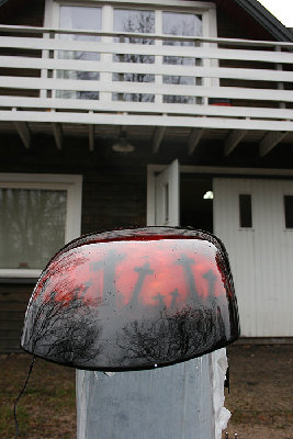

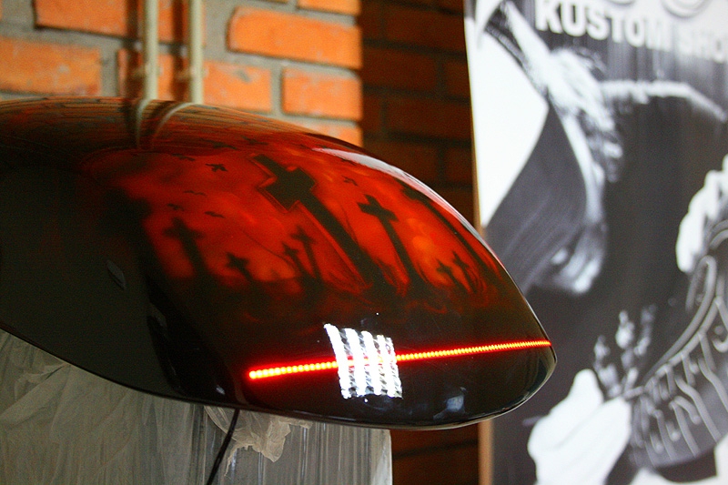

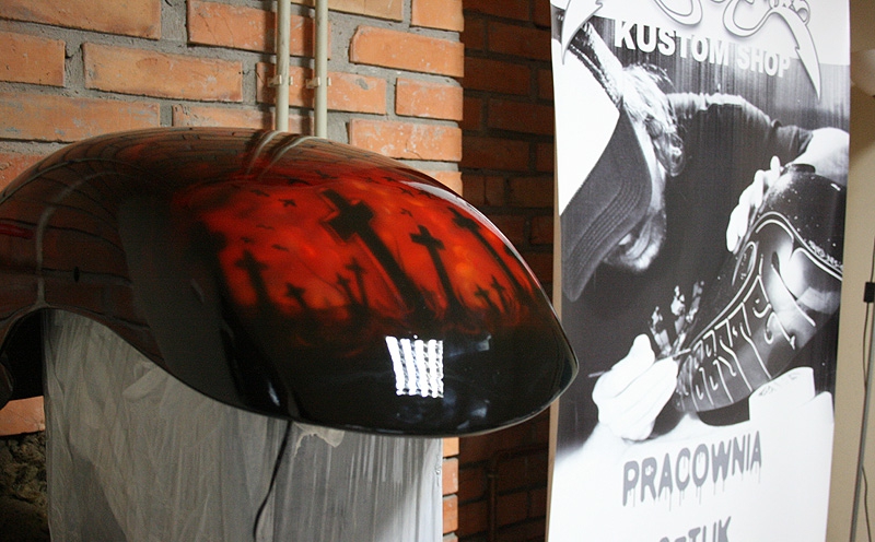

Post napisał: mikers » 20 gru 2014, 21:33
pokaże dla ciekawych efekt końcowy:

Post napisał: oprawcafotografii » 21 gru 2014, 09:24
Fajny malunek :) Do jakiego to mopeda?
LEDy maja robic za STOP? Chyba za slabe?

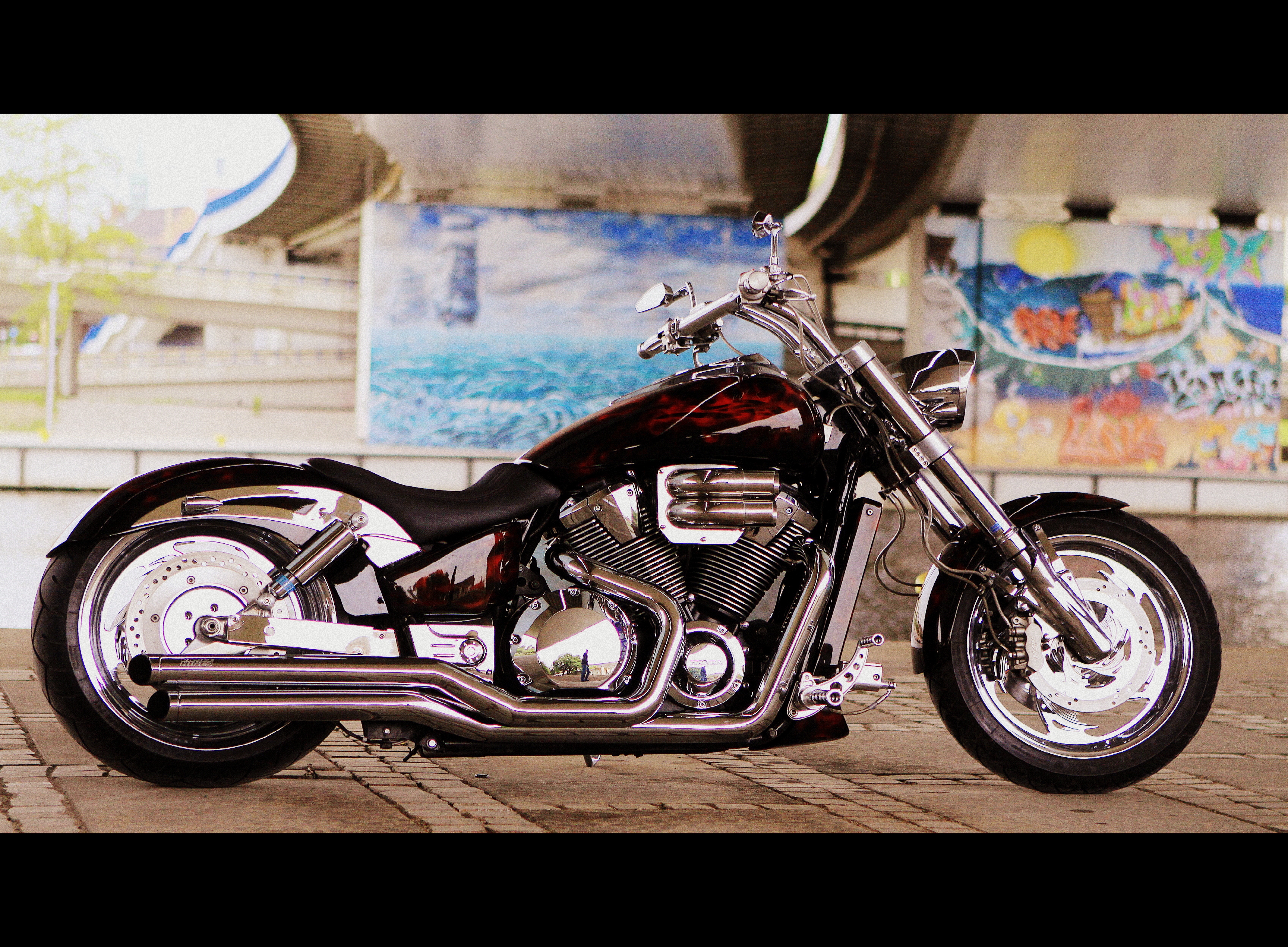

Post napisał: mikers » 21 gru 2014, 09:58
To do hondy Vtx 1800.
Zdjęcia tego nie odzwierciedlają ale jest ok, pozycja i stop.
Ale dalej mnie interesuje jak połączyć blache z plexiglass żeby połączenie było odporne na paliwo ?
