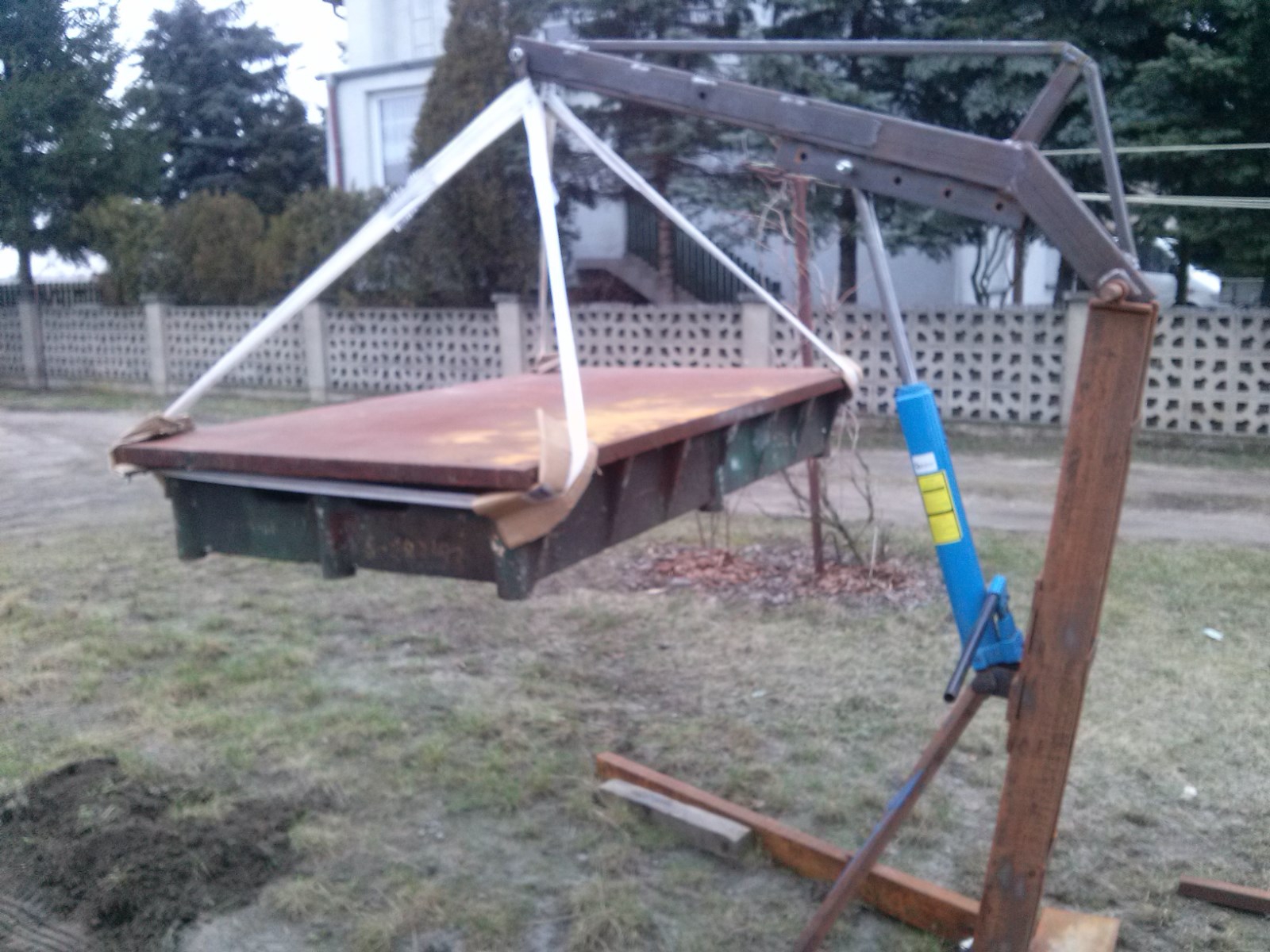

Post napisał: Natan5064 » 11 mar 2016, 21:52
Mechanicznie projekt uważam za zamknięty, do pełni szczęścia brakuje kołeczek. No i oczywiście jakieś malowanie by sie przydało.
Stół podniesiony opuszczony wszystko poszło dość sprawnie. Gdy wyjeżdżałem autem spod stołu, gdzieś sie zahaczyło o odstającą dechę i stół zabujał sie dość konkretnie, ale stał dalej twardo. Przy okazji przetestowałem białe zawiesia z allegro po 3 zł :D dałem po dwa na stronę i dały rade ;)
Głupia sprawa.. musiałem spuścić powietrza z opony i ziemi podebrać bo zawiesia były ciut za długie :P

Post napisał: miśmos » 30 kwie 2017, 00:29
Witam. Może to już po czasie ale zawsze może się komuś przydać. Mam w pracy taki żuraw na jakim wzoruje się kolega Natan 5064. Kosztuje w takim wykonaniu naprawdę niemało. Blaszany stopień przy mocowaniu nóg wykonany jest z blachy 10mm gięty z jednego kawałka, wiem że w warunkach warsztatowych to niewykonalne, pozostaje spawanie. Nie ma tam żadnych dodatkowych wzmocnień. Dolne mocowanie siłownika to dwa dłuższe kątowniki przespawane do nóg i przewiercone w odpowiednim miejscu. Z praktyki końcówka ramienia lepiej jak jest zakończona kawałkiem łańcuch tak jak w czerwonym podnośniku pokazanym w jednym z postów niż sztywnym hakiem, ale to tylko moja opinia. W drugą cześć ramienia do środka na dole wstawiona jest dodatkowa blacha w kształcie c i zespawana z ramieniem. Siłownik zamocowany bez możliwości odpinania pionowo, ok.400mm od osi ramienia. kółka możliwie twarde i szerokie;łatwiej przemieszczać;. Żadnych dodatkowych wzmocnień w miejscu połączenia nóg ze stopniem. Wyciągałem tym żurawiem całe zespoły napędowe, amerykańskie duże v8, ok. 2tonowy podnośnik na dwa żurawie, żadnych ugięć nie zauważyłem. Sam przymierzam się do zrobienia takiego dla siebie. Pozdrawiam.
