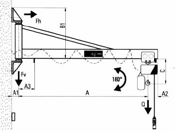

Szukam namiaru na urządzenie pomagające załadować ciężkie detale na maszyne CNC.
Muszę zakładać płyty do form które ważą nawet ponad 200kg. Nie ma możliwości postawienia na hali suwnicy.
Może ktoś spotkał się z jakimś ciekawym rozwiązaniem?? Zwykłe żurawie też odpadają gdyż nie dojadę to stołu (przeszkadzają nogi z kółkami).

Rozpatrywałeś żuraw przyścienny?
Rozważałem niestety maszyna stoi w tak nietypowej hali że jest ciężko założyć to do której kolwiek ściany -szczególnie że ciężary będą znaczne.
Szeroką ofertę posiada www.abuscranes.pl ,używam wciągarki AbUCompact,niezawodny sprzęt.
Tylko tą wciągarkę muszę do czegoś przymocować. Chodzi o to żebym zawiesił płytę na czymś i przesunął ją z wózka na stół maszyny. Płytę moge łapać magnesem-to nie problem. gorzej z podniesieniem i ruchem maszyna-wózek

Widlak odpada, żuraw warsztatowy (mamy nawet kilka) odpada bo ma nogi z przodu i nie dojadę do maszyny.
Są żurawie z przeciwwagą ale one takie toporne są.
Chyba zostanę przy suwnicy bramowej na kółkach, chociaż to też będzie problem.
Najlepiej było by maszynę przenieść na inną hale -niestety jest to co jest. Inwestycje w suwnice są bez sensu bo za kilka lat i tak musimy ten budynek wyburzyć i wtedy przenosić się do nowej hali.
