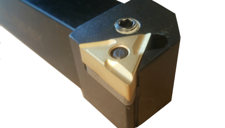

YaPKnn pisze:wszystkie co do jednego poprawił i wyostrzył:
no i o to chodziło, ja bym jeszcze nożom 3-ciemu i 4-temu od lewej zrobił kanałki do spływu wióra, podobne do tych na płytce tego składaka ze zdj. poniżej i lutowanej, ale to nieobligatoryjne
Obrazek Obrazek
i kanałek do spływu wióra na przecinaku(o ile był) jak to widać niestety niezbyt wyraźnie poniżej
podobnie jak robi się to z nożami z HSS
