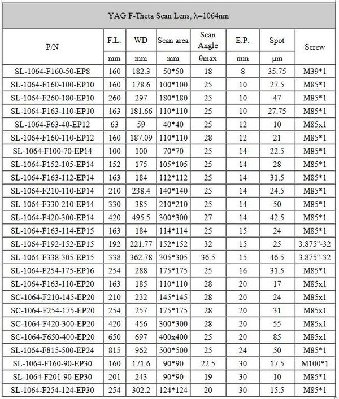

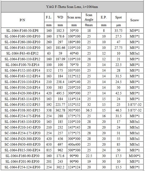

W załączniku tabela soczewek F-theta. Już na pierwszy rzut oka widać zależność pomiędzy długością ogniskowej, odległością roboczą, polem roboczym i wielkością plamki
pozdrawiam
andrzej

Post napisał: kamar » 01 cze 2016, 17:09
Dzięki. Mnie się przyda, właścicielowi tematu pewnie nie :)
