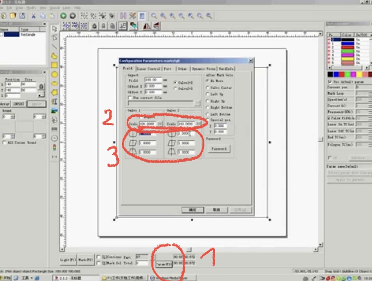

Mam problem z moją znakowarka CO2 Chińczyk
Pole robocze 300x300mm
Tuba szklana 100W
Program EzCad2
Wg producenta fokus ustawiony na 455mm i do tego ją ustawiłem. Czerwony punkt pokazuje ładny kwadrat 300x300. Wszystkie zniekształcenia zniwelowane. Wszystko wypoziomowanie.
Jak znakuje jakieś mniejsze elementy np 100x100mm to grawer jest mniejszy niż powinien czyli im bliżej środka tym wymiar jest mniejszy i już z tym nie umiem sobie poradzić a chyba tak nie powinno być. Czerwony punkt puszczony w kwadrat tez pokazuje mniejszy np zamiast 100x100mm to pokazuje mniejszy o prawie 2.5mm
Jeśli mam podać jakieś jeszcze inne parametry proszę napisać co mam podać.

Jeśli masz dobrze ustawionego focusa a rozmiary się nie zgadzają to klikasz w przycisk nr1. na zdjęciu. Wyskoczy Ci okienko jak na zdjęciu.
W polach zaznaczonych nr 2 skalujesz rozmiar rzeczywisty w osi X i Y.
Jesli obiekt jest zniekształcony to korygujesz w polach zaznaczonych nr 3. Sorry za jakość, ale fotkę wziąłem z netu a opisywałem na telefonie.

Tak właśnie ustawiłem do pola całkowitego tej soczewki 300x300mm i wymiar mi się zgadza czerwonego punktu i lasera. Nie ma zniekształceń i wszystko jest ładnie pięknie (mówimy o wycięciu kwadratu).
Wycinam kwadrat 300x300 i mam 300x300
Wycinam kwadrat 100x100 i mam 97.5x97.5

Napewno masz dobrze ogniskowa ustawiona? Sprobuj regulować +/- od zaleceń producenta. W pierwszym polu od góry co masz wpisane?

Dla testu ogniskową ustawiłem na 432, ustawiłem poprawnie świecący czerwony punkt na 300x300 i jak robię 100x100 to dalej mam tak samo 97.5x97.5 wiec nic się nie zmieniło.
W pierwszej linijce w Field Size mam 300
Dodane 40 minuty 53 sekundy:
No tak napisałem na co ustawiłem a nie napisałem co było.
Wcześniej ogniskowa była ustawiona na 455 wg tego co Chińczyk napisał na przyrządzie pomiarowym zwanym linijka
Czy jest jakaś korekcja tych wymiarów w środku ?
W parametrach mam korekcje obszaru roboczego, beczki, trapezu i rąbu. To wszystko mam ustawione niemalże idealnie i robi kwadracik 300x300 ale nie widzę żadnej korekcji wewnętrznej.
Ktoś mi podpowiedział żebym ustawił wszystko na 150x150 czyli w połowie i wymiar mniejszy będzie mniejszy a większy będzie większy z mniejsza odchyłka niż teraz bo jej polowe ale to chyba nie o to chodzi
Dodane 1 godzina 26 minuty 9 sekundy:
Problem rozwiązany
Wieczorem postaram się dokładnie opisać co trzeba zrobić. Wymagana jest pełna kalibracja z korektą galvo specjalnym programem.
