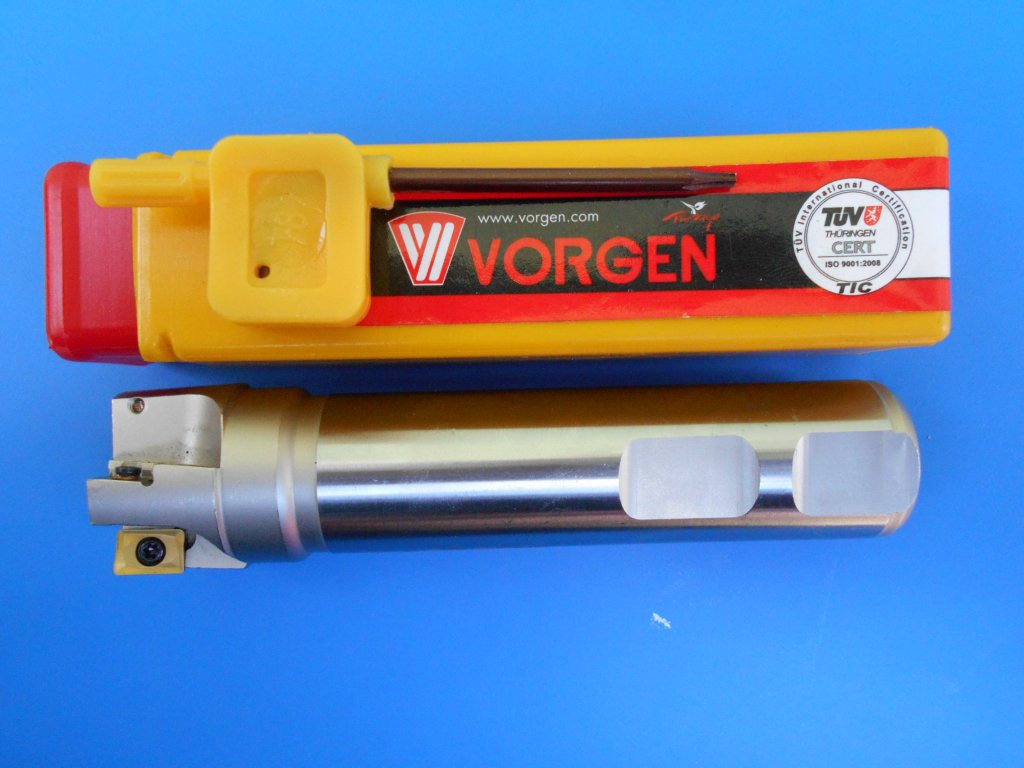

Potrzebuje zmniejszyć ø chwytu freza z 25mm na 20mm . Jak to wykonać aby było max precyzyjnie , toczyć , zostawić naddatek na szlifowanie (ile
) i szlifować
. Frez ma na obu końcach nakielek , czy to wystarczy aby dokładnie go przeszlifować
(nie wiem jak miał by być złapany na szlifierce).

Przede wszystkim zależy, czy chwyt jest twardy. Nakielki starcza żeby zamocować w szlifierce klowej, bo zabierak jest gdzie zaczepic. Od biedy dałoby się nawet i toczyć w klach, ale nie wiem, czy znajdziesz chętnego na taką zabawę. Zależy ile jest do zebrania, ale jak już to bym całość szlifowal. Poza tym podpisuje się pod wypowiedzią kolegi wyżej. Jak nie ma absolutnej konieczności, to nie ma co przerabiać. Przy cenie tych narzędzi, przeróbka wyniesie Cie coś koło tyle samo

Jeszcze nie kupiłem , frez ma być do napędzanej oprawki tokarki , uchwyt na ER32 wiec max chwytu ø20 , ø glowiczki min 35mm max 40mm , szukałem ale nie znalazłem
. Jedyna jakie znalazlem z chwytem ø 20 i robocza ø 40 to na płytki trójkątne ( ale te stawiają zdecydowanie za duży opór przy skrawaniu) wiec odpadają. Najlepiej na płytki APKT 1003 lub 1604

Jest u skośnookich głowica fi40 na 4 płytki 1604 plus trzpień mocujący fi22 pod głowiczkę, a z drugiej strony uchwyt walcowy fi3/4cala czyli 19,05mm... Powinno wejść w tulejkę fi19 pod ER32

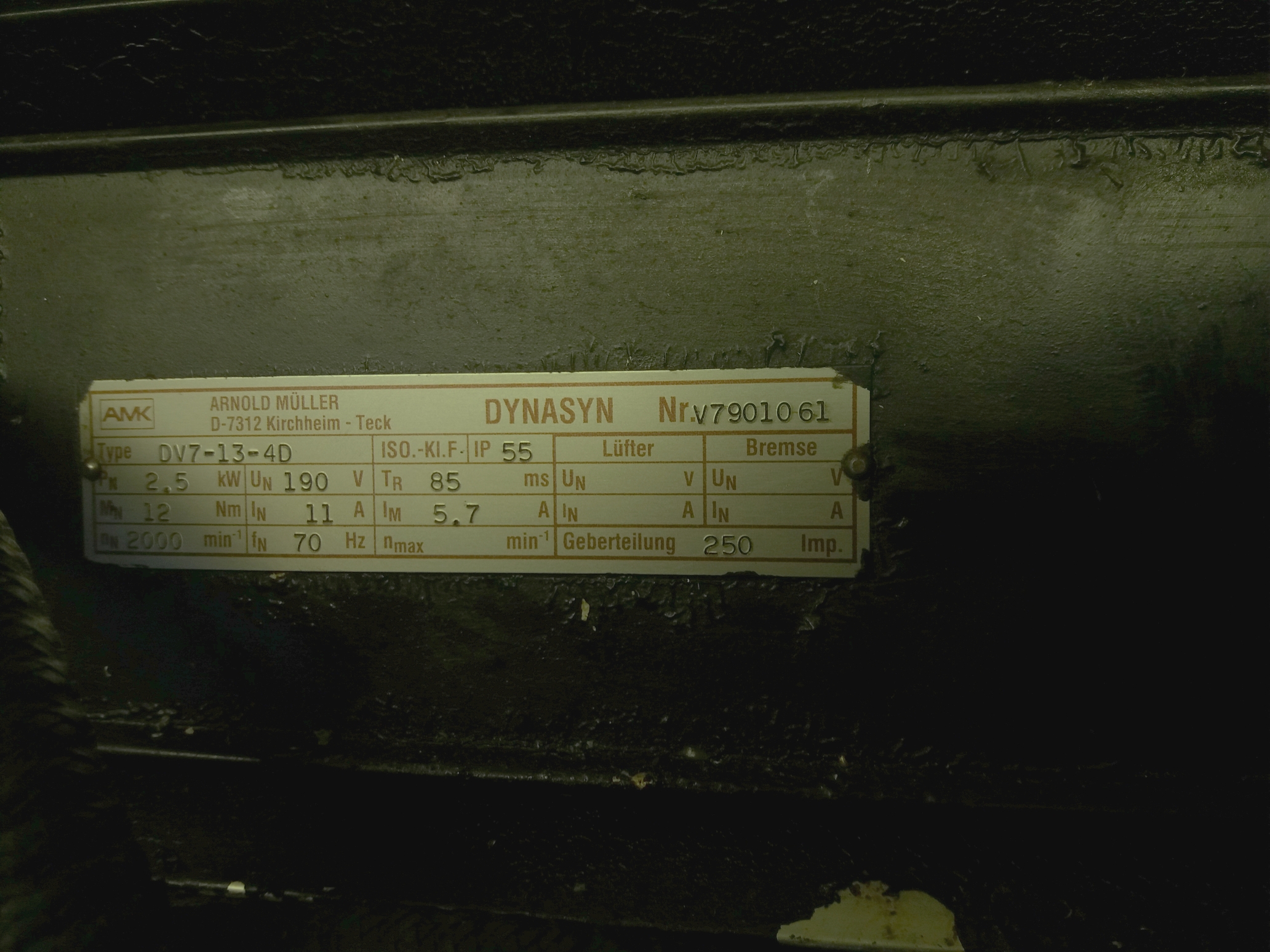

Maszyna to SAEILO typ Contur 45 , zapewne niewiele to kolega mówi. Produkcja Niemcy , lata 90-te wiec jeszcze bez oszczędności na materiałach. Na foto tabliczka serwomotoru od napędu narzędzia,głowica zmieniająca firmy Sauter.Majster70 pisze:Jaka to tokarka z jakim napędem? Chodzi o sprawdzenie dostępnego momentu przy optymalnych obrotach dla tej głowiczki czy freza. Czyli sprawdź moment i zapotrzebowanie na moc dla danego narzędzia, by uniknąć dużego rozczarowania i straty kasy.

Jeśli dobrze odczytałem tabliczkę, to moment 12Nm, obroty max 2000/min. Czyli jest raczej tak jak myślałem, do tego obroty max sugerują, że napęd frezerski był projektowany raczej do frezów HSS niż do głowiczek Φ40mm na płytki.
Na początek, proponowałbym spróbować, jak pójdzie z frezem Φ8 małym wiórem na obrotach max, tzn ap(warstwa) 0,2mm przy dużym ae (np całą średnicą freza) lub większym ap, np 4mm za to małym ae 0,4mm, potem, stopniowo zwiększać obciążenia. Pobaw się, np z robieniem sześciokąta pod klucz przy różnych warstwach. Być może frez z HSS też wchodziłby w rachubę.

No to może 12Nm odnosi się do momentu przy 2000 obr a nie momemtu max i obr max? Na pewno głowiczka Φ22 dla ap7,5mm i ae100% potrzebuje więcej niż 12Nm.
Skoro poszła ci obróbka głowiczką Φ22 to pójdzie i Φ25. Natomiast z Φ40 to bym już uważał - może najpierw spróbuj wyciągnąć od Sautera charakterystykę twojego napędu. Wszyscy producenci dopuszczają pracę przy przeciążeniu 150% przez 40% czasu pracy, a skoro masz dobrą, mocną tokarkę to szkoda byłoby ją zajeździć. Poszukaj na monitorze czy masz wskaźnik obciążenia wrzeciona głównego (najczęściej S) i wrzeciona napędu frezerskiego (najczęściej S1). W starszych konstrukcjach to czasami po prostu analogowe wskaźniki poboru prądu wyskalowane w % i Amperach, i popatrz jak obciążasz wrzeciona. Kupowałem kilka lat temu enkoder od głowicy narzędziowej Sautera z lat 90-tych i wcale nie był tani. No chyba, że zlecenie tak lukratywne ze w kilka tygodni zarobisz na nową
Postaraj się też zgrać parametry maszynowe, bo jak przy takim unikacie padnie ci bateryjka podtrzymująca te dane, to bez parametrów maszynowych będziesz w głębokiej doopie.
