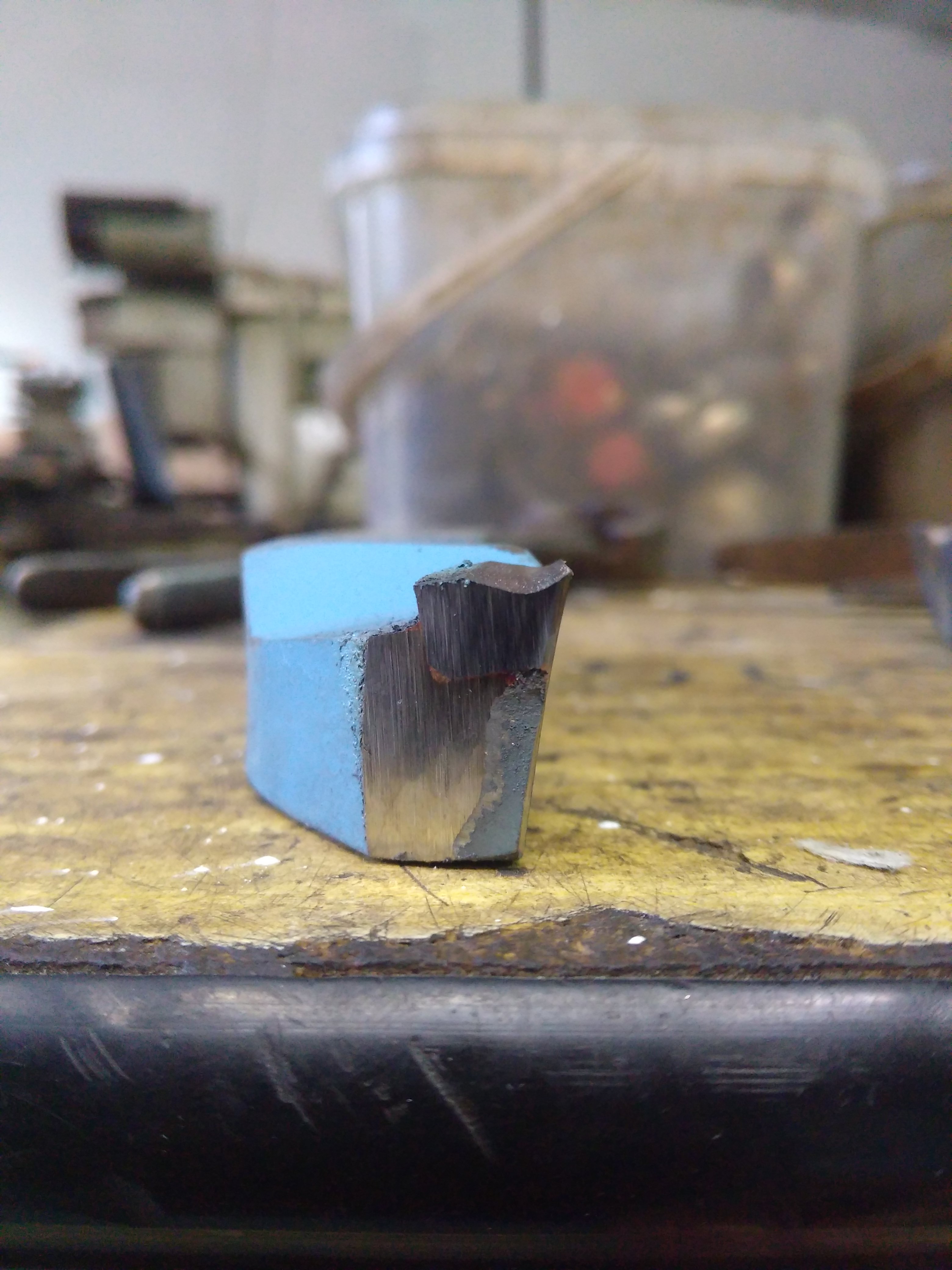

Borykam się z pewnym problemem, mianowicie chciałbym przejść z noży z płytką wlutowaną na noże oprawkowe z wymiennymi płytkami
z 1 którego często używam już sobie poradziłem. Do gwintowania. Nóż z płytką wlutowaną wiadomo trzeba odpowiednio naostrzyć (kąt 55 lub 60 stopni) później sprawdzianem ustawić w imaku. Zmieniłem na nóż oprawkowy marki Vorgen 16x16 z płytką 3 ostrzową 55 stopni do gwintów 11 zwoiji na cal. (głównie takie gwinty toczę) Wszystko miód. Wychodzi i szybciej i taniej.
Teraz to samo chciałbym zrobić z nożem prawym prostym którego używam to zatoczenia zawiasek z pręta fi 16/18/20. Zbieram głównie ok. 3mm na odległości 25mm i sztuka jest gotowa. Obróbka wykańczająca nie jest potrzebna, zgrubna wystarcza. Powierzchnia zatoczenia nie musi być ładna, gdyż jest to przeznaczone dla przemysłu kotlarskiego.
Tak więc chciałbym zmienić nóż prawy prosty z węglikiem spiekanym na nóż prawy prosty z płytką wymienną. Zamówiłem nóż prawy typu MTJNR K16 również marki Vorgen oraz 1 płytke TNMG160408 R taki zestaw polecił mi sam sprzedający. Niestety nie zdaje to egzaminu, gdy zbieram powiedzmy 1mm to jeszcze wiórek nie jest najgroszy ale 2-3mm to już okropnie, grzeje się, urywa, powierzchnia okropna, wiór się robi fioletowy i po maszynie czuć że ma ciężko. W takim przypadku musiałbym robić z 3 przejścia aby 1 sztuke zrobić...

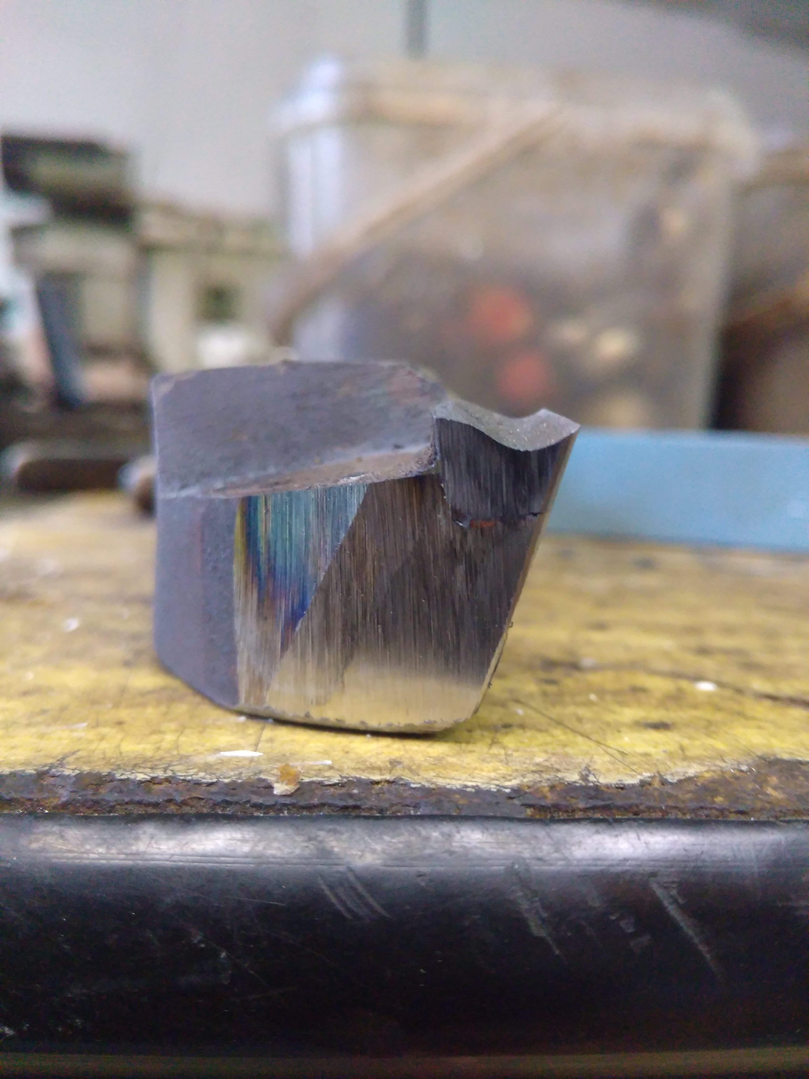

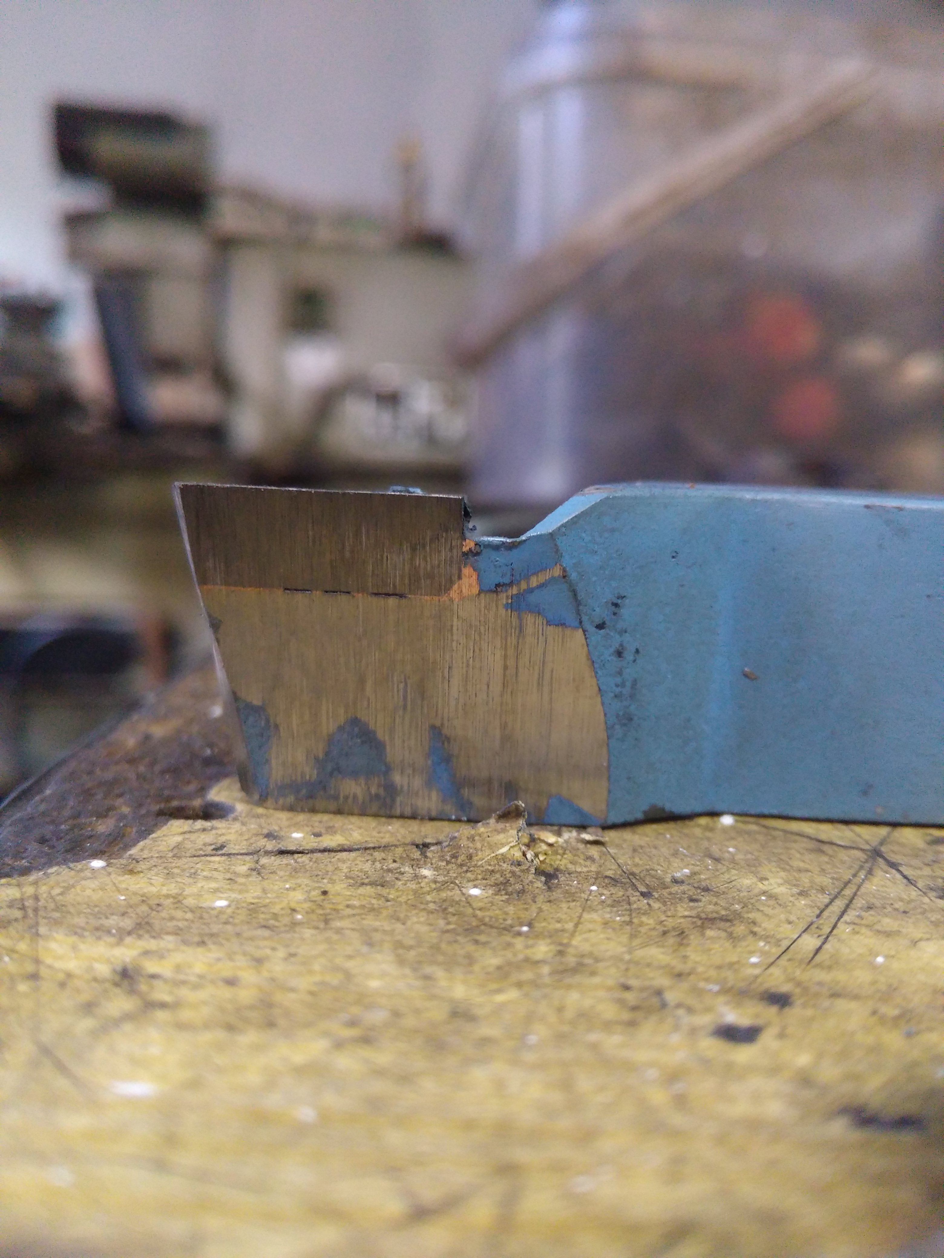

Załączam też zdjęcia z wyglądem naostrzonego noża z płytką wlutowaną jakie obecnie używam. Do toczenia zawiasek używałem obrotów 900 oraz posów 0.4mm
ObrazekObrazekObrazek
Myślę czy by nie zamówić płytki z mniejszym promieniem TNMG160404 R może wtedy by lepiej poszło. Może całkowicie inny model płytki? Potrzebowałbym coś podobnego wyglądem do tego noża z tym spiekiem. Proszę o poradę.

sssTOMEKsss pisze:.... Tak więc chciałbym zmienić nóż prawy prosty z węglikiem spiekanym na nóż prawy prosty z płytką wymienną. Zamówiłem nóż prawy typu MTJNR K16 również marki Vorgen oraz 1 płytke TNMG160408 R taki zestaw polecił mi sam sprzedający. Niestety nie zdaje to egzaminu, .....
Nie dziwię się ..... , z lekka tandetę Tobie polecił.
Kiedyś miałem taki nóż :
https://www.iscar.com/eCatalog/Family.a ... 4&GFSTYP=M
Jedyną wadą było to , że płytki w oryginale z lekka drogie..... , ale jest dostępny , tańszy zamiennik.

ja odnoszę wrażenie że to tokarek konwencjonalnych najzwyczajniej noże oprawkowe po prostu sie nie nadają, chociaż z drugiej strony gwinty wychodzą miodzio to z toczeniem wzdłużnym grubszym wiórem jest już problem, wydaję mi się że to musi być wina w płytce, powinna ona kształtem przypominać naostrzony nóż z węglikiem a więc powinno być większe wgłębienie

sssTOMEKsss pisze:powinna ona kształtem przypominać naostrzony nóż z węglikiem a więc powinno być większe wgłębienie
Nie tyle o wgłębienie chodzi ile o kąt ostrza. Załóż płytkę do alu to zobaczysz jak zbiera gruby wiór ale długo nie wytrzyma :) Chyba, że to miękka stal :)
http://allegro.pl/plytki-wieloostrzowe- ... 04776.html
coś z takim kątem :)
