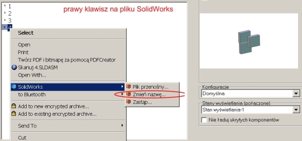

W jaki sposob zmienić nazwę jednej części w zlożeniu?

Prawy klawisz na pliku > solidWorks > plik przenosny|zastap|zmien nazwe
I nalezy zaznaczyc, w jakich dokumentach odniesienia ma zostac zmieniona nazwa.

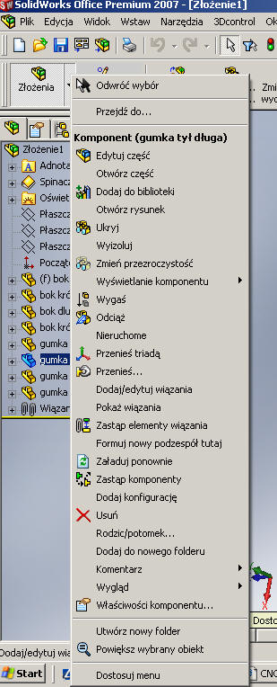

zykfryd
Post napisał: zykfryd » 14 lut 2009, 10:00
Program znam w miarę dobrze, gubię się jedynie w takich szczegó :wink:
[ Dodano: 2009-02-14, 10:09 ]
Szukam, szukam i nie mogę tego znaleść
bildder
Posty: 1142
Lokalizacja: W-wa
Post napisał: bildder » 14 lut 2009, 10:57
Nie menu plik, tylko...plik
