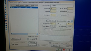

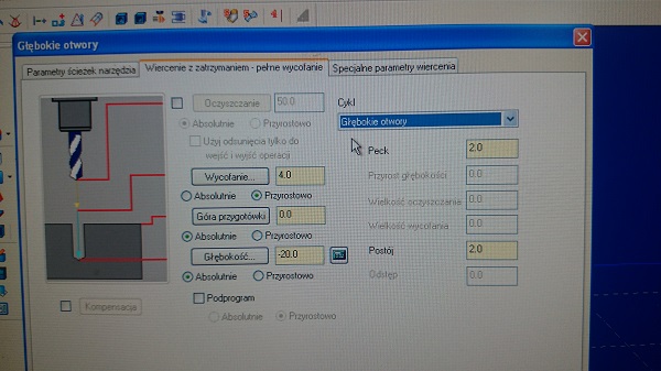

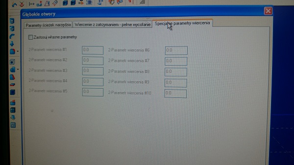

Post napisał: bykol132 » 05 kwie 2015, 23:35
Witam, mam jeszcze jedno pytanko co do wiercenia, otóż zrobiłem tak jak mówiłeś i nic, dalej wchodzi mi po prostu na zadaną głębokość w materiał bez wycofywania, dodam zdjęcia z tego co i jak zaznaczyłem:
a pytanie ^^ co robię źle i jak to poprawić ^^

Post napisał: aner1986 » 29 kwie 2015, 07:25
A czy Twoje wnioski, iż nadal wiercenie jest wykonywane na pełną głębokość są wyciągnięte na podstawie symulacji czy na podstawie rzeczywistego zachowania się maszyny podczas pracy?

Post napisał: bykol132 » 07 maja 2015, 00:33
na podstawie pracy maszyny. Tylko, że schodzi wrzeciono w dół, bez łamania wióra i nie cofania co np 2mm
