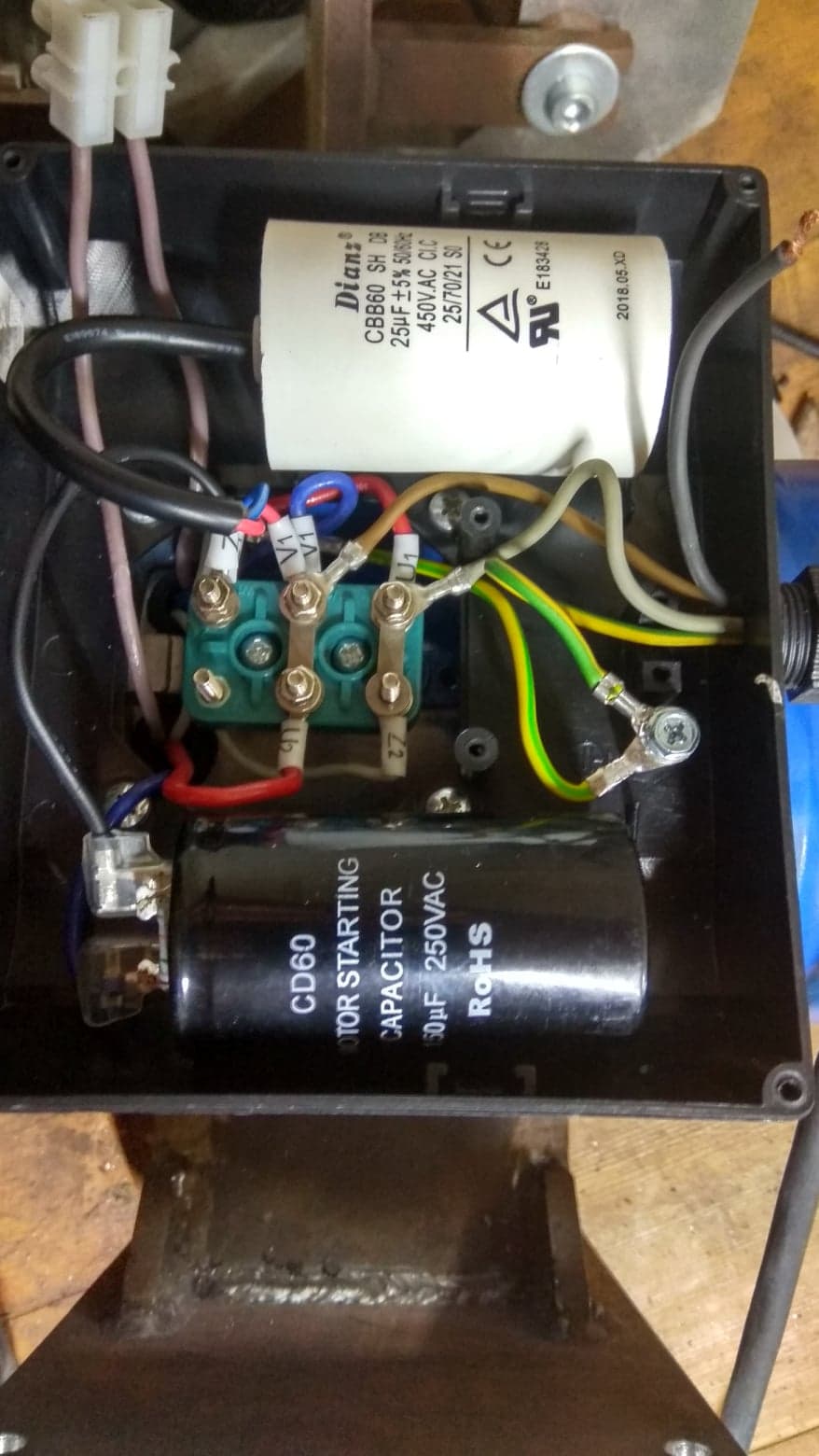

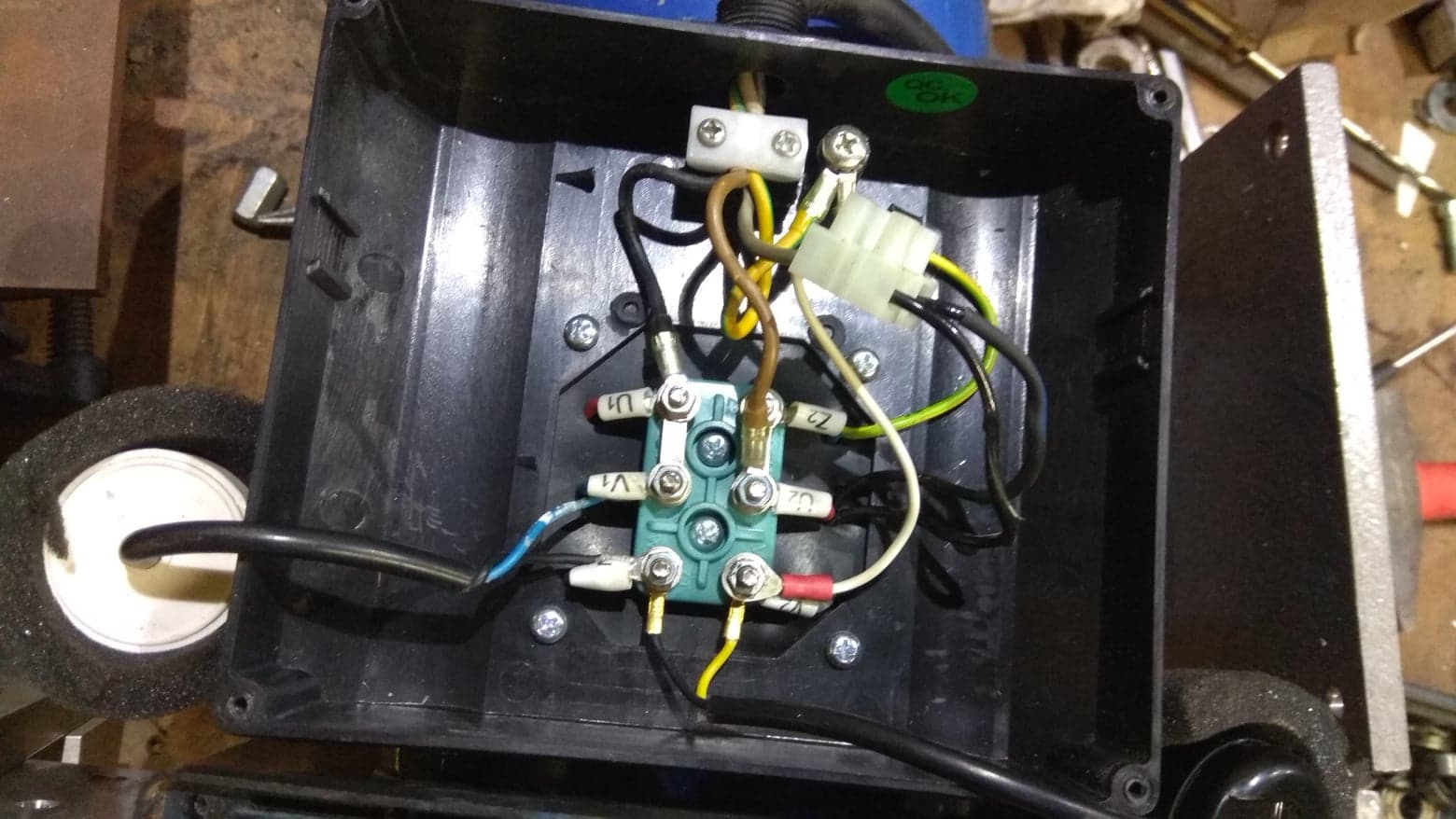

W związku z tym że jestem absolutnie nieelektryczny proszę Kolegów o pomoc.
Mianowicie chodzi o zmianę kierunku obrotów silnika ( 0,75 kw jednofazowy 2800 rmp).
Poniżej zdjęcia.
Pozdrawiam.
Edyta:

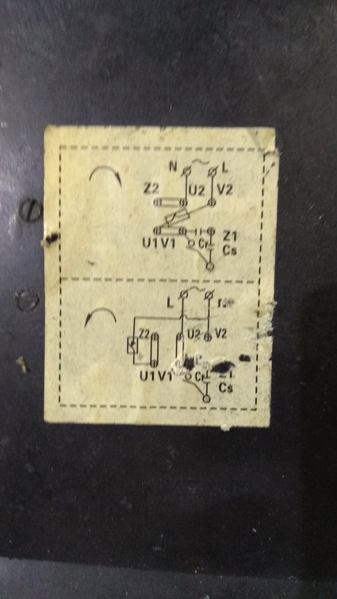

na mój chłopski rozum trzeba podłączyć blaszką:
U1 z Z2
V1 z U2
ale co z pozostałymi kabelkami?

Kolego blaszki przekręć dokładnie tak jak napisałeś, dodatkowo musisz zamienić połączenia fazy i N tak jak na schemacie. Fazę łączysz do U2 a N do V2.

Zrozumialem ze bialy kabelek to L(faza) a brazowy to N. Po takim podlaczeniu silnik sie kreci w dobrym kierunku ale caly sie trzesie i chyba nie rozpedza sie na maxa. Gdzie znajduje sie blad?

Pewnie podłączyłeś odwrotnie uzwojenia i teraz główne robi za pomocnicze...

Po zmianie ustawienia blaszek U1 z Z2, V1 z U2 silnik działa. Fazy i N nie zamieniałem.
Czy w takim razie wszystko jest dobrze podłączone?

Pisząc o zmianie podłączenia fazy i N miałem na myśli połączenie zasilania do silnika, "biały kabelek" to wewnętrzne połączenie którego nie trzeba ruszać. Nie widać tego dokładnie ze zdjęć, ale po przepięciu białego kabelka pewnie pozbawiłeś silnika kondensatora rozruchowego a włączony został tylko kondensator pracy, stąd te drgania, silnik chciał wystartować, ale nie dał rady.
Którymi przewodami doprowadzasz napięcie do silnika?
