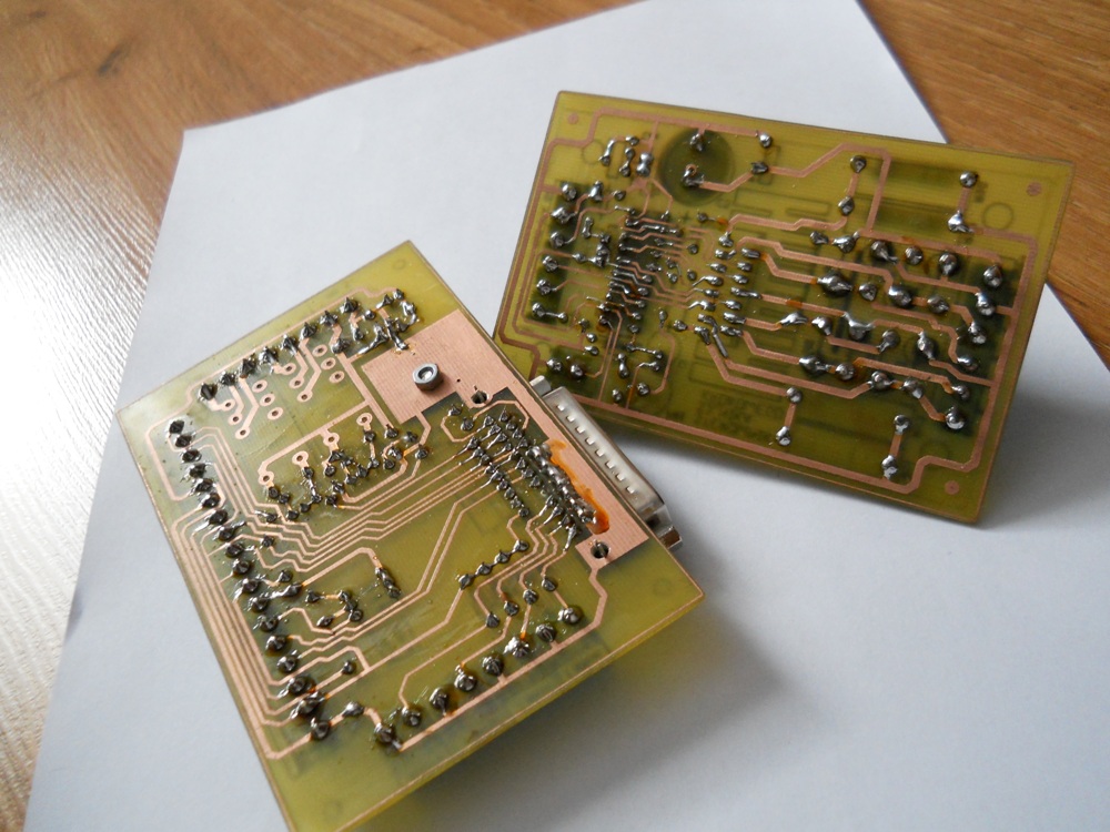

Płytki bardzo ładne, chociaż jak sam to zauważyłeś, polutowanie ich z obu stron to koszmar.
Znalezienie błędu przez internet jest praktycznie niemożliwe, co już wcześniej ktoś pisał.

Przy trawieniu płytki domowymi sposobami, bardzo łatwo jest pozostawić mikrozwarcia przy wąskich szczelinach. Nie widać ich z powodu strawienia miedzi do cienkiej warstwy ze zmianą barwy. Dlatego takich wąskich szczelin się nie robi. Gotową płytkę przed samym polutowaniem elementów warto sprawdzić omomierzem w wątpliwych miejscach.

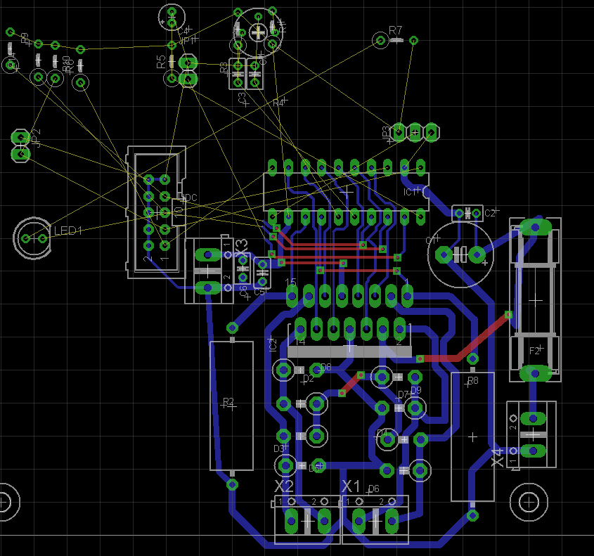

azdww
Posty w temacie: 25
Posty: 101
Rejestracja: 21 sie 2013, 14:28
Lokalizacja: mam wiedzieć
Post napisał: azdww » 25 paź 2013, 00:00
Kolejny raz klapa... Ręczę głową że siedzę nad tą płytką już ponad 24h(w samym eaglu). To już 5 wersja do wydruku którą zaczynam od nowa. Dzisiaj znalazłem dokładne ścieżki sterownika ze strony sponsora i tam ścieżki są fantastycznie poprowadzone. Mi to się w żaden sposób nie udaje, zbyt malo doświadczenia jeszcze.
Proszę o pomoc w poprowadzeniu ścieżek/wykonaniu płytki ponieważ sprawia mi to ogromny trud. Nie mówię o poprowadzeniu ścieżek na odwal sie tylko takich jak tu:
Sterownik.zip
(1.36 MiB) Pobrany 272 razy
zacharius
Posty: 2558
Lokalizacja: Kraków
Post napisał: zacharius » 25 paź 2013, 00:33
mój 5.7 jakoś nie za bardzo chce to brd otwierać.
a tak na marginesie "takich jak tu" to właśnie są płytki identyczne jak SSK-b01 od sponsora.
zdaje się po 10zl sztuka. opłaca się mordować?
http://www.ebmia.pl/plytka-sskb01-p-57.html
Ostatnio zmieniony 25 paź 2013, 00:40 przez zacharius, łącznie zmieniany 1 raz.
mc2kwacz
Posty w temacie: 14
Posty: 2920
Lokalizacja: gdzieś
Post napisał: mc2kwacz » 25 paź 2013, 00:37
I na tym właśnie polega nauka, że trzeba jej poświęcić czas. Co to jest 24h nauki? Chciałbyś od razu umieć jak "stary". Nie da się. Pańszczyznę trzeba odrobić. I tak sobie uprościłeś życie, bo bierzesz rozkład elementów z gotowca.
Działaj dalej, pewne rzeczy trzeba przejść samemu!
Zrobienie płytki byle zrobić to szybki proces dla doświadczonego projektanta. Ale zrobienie jest dobrze to proces bardzo czasochłonny i często przynajmniej etapami iteracyjny. nie takich prostych jak te, oczywiście, ale przecież dopiero się uczysz.
Kluczowe jest rozłożenie elementów. Zgodnie z zasadami sztuki i jednocześnie dla optymalizacji przyszłych połączeń. Dobre rozłożenie elementów to 2/3 sukcesu. A potem i tak wprowadza się zwykle zmiany.
Nie "przyklejaj" do siebie sąsiednich ścieżek. Daj im oddychać jeśli jest taka możliwość i nie ma takich wymagań żeby biegły obok siebie. Oddalaj się od punktów lutowniczych. Nie oszczędzaj na szerokości tam gdzie płyną prądy. Nie stawiaj na pionowo elementów przeznaczonych do montowania poziomo bez poważnej nadrzędnej potrzeby. Średnice pól lutowniczych dla druku jednostronnego nie powinny być nigdy mniejsze niż 2,5x średnica otworu. W przypadku większych prądów albo elementów mechanicznie obciążanych dużo więcej. Od razu Ci się wszystko pourywa, jak zaczniesz przykręcać przewody.
Pracę nad płytką w ogóle zaczyna się od przyjrzenia się użytym elementom i narysowaniem wzorców (uzupełnienie biblioteki) lub wybraniem gotowych, żeby były poprawne pod względem mechanicznym i elektrycznym.
Te płytki na których się wzorujesz wcale nie są takie "wzorcowe". Postarasz się, to zrobisz lepsze.
grg12
Posty w temacie: 10
Posty: 1769
Lokalizacja: Wiedeń
#18
Post napisał: grg12 » 25 paź 2013, 08:18
Nie zapomnij zostawić miejsca na radiator - l298 mocno się grzeje. I nie stawiaj kondensatorów elektrolityvznych zbyt blisko l298 (i radiatora) wysoka temperatura skraca im życie

azdww
Posty w temacie: 25
Posty: 101
#20
Post napisał: azdww » 27 paź 2013, 20:40
Nie moge wyrzucic bo mam ich komplet na 3 osie. Ponawiam prośbę o pomoc w poprowadzeniu ścieżek. Chcę tylko wiedzieć jak ułożyć wszystkie diody aby nie robić zworek.
