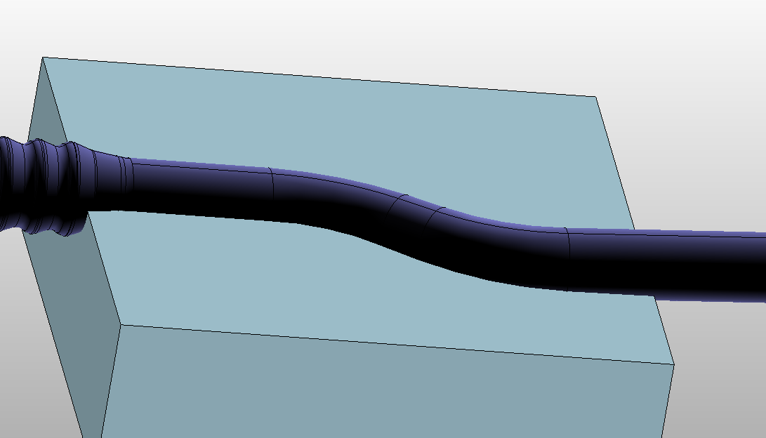

czy ktoś może mi podpowiedzieć jak odjąć materiał w złożeniu jak na rysunku w przykładzie. Nigdzie nie mogę znaleźć tej opcji. Chcę aby na prostokątnej kostce pozostał kanał o kształcie przewodu.

Witam, proponowałbym wejść w zakładkę Złożenie, następnie masz tam Scalaj, i ustawiasz na usuń. Jako komponent dajesz materiał ucinający, kształt boole'a materiał który ma zostać.

albo
ppm na część-> edytuj część
potem
wstaw->formy->gniazdo

Bardzo dziękuję za pomoc. Twojego sposobu nie umiem wykonać Steryd.
Jakaś podpowiedź? Nie widzę tego Wstaw>formy>gniazdo

Te 2 obiekty to bryły ? zastosuj opcje przytnij.

Tak, obydwa obiekty to bryły.
Jeszcze chciałbym zrobić coś takiego, że jeśli mam przewód głębiej w kostce i chciałbym go wyciągnąć do góry, żeby oprócz zaokrąglenia na dole wyciągnęło cały profil przez materiał. W przybliżeniu takie U. Takie coś damy radę zrobić w ZW?

Hej, mysle żę bez problemu. Możesz sprobowac wyznaczyć przekrój tego elementu i wyciągając go do góry z wycięciem.

Nie wiem czy będzie to takie łatwe bo przeważnie przewody mają skomplikowane kształty więc nie ma za bardzo możliwości obrysować profilu.

Można wyznaczyć linię środkową, później za jej pomocą utworzyć powierzchnię (ZW obsługuje modelowanie hybrydowe) i nią rozciąć kostkę w której wcześniej nalezy odjąć przewód. Dostaniemy dwie połówki, niepotrzebną można usunąć - przynajmniej u mnie to tak zadziałało i nie narobiłem się:)
