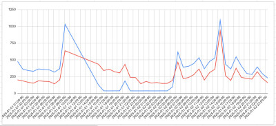

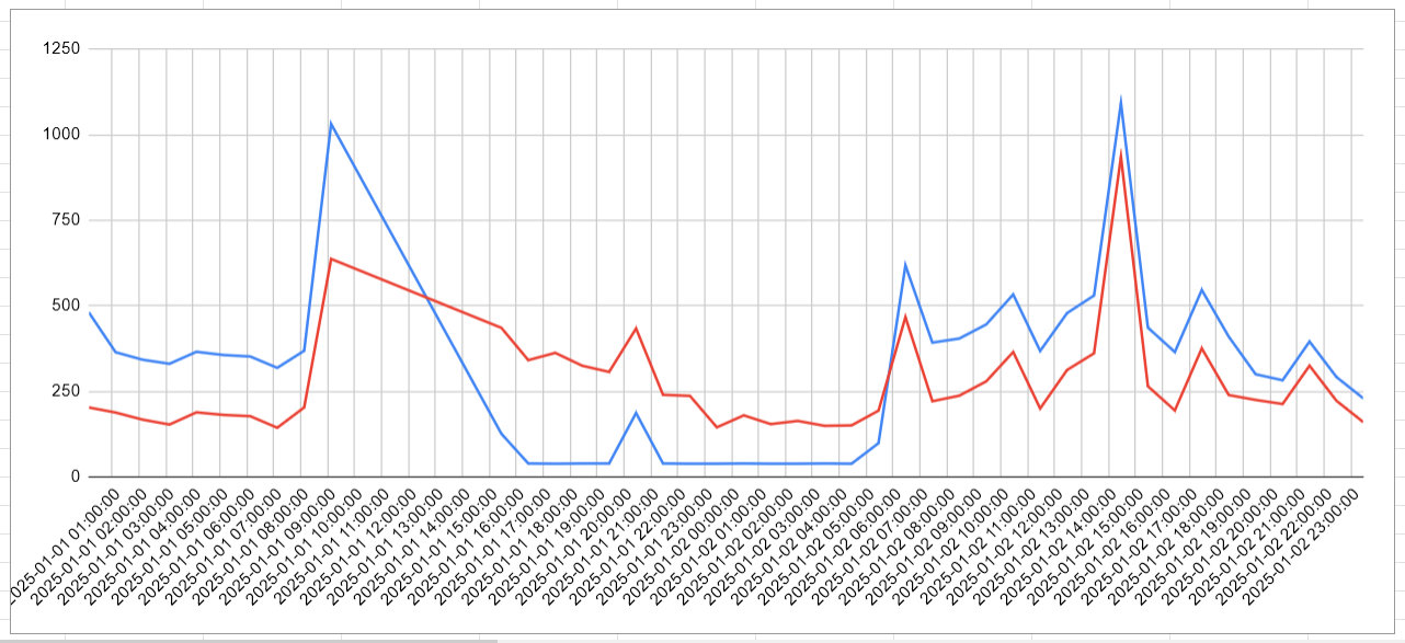

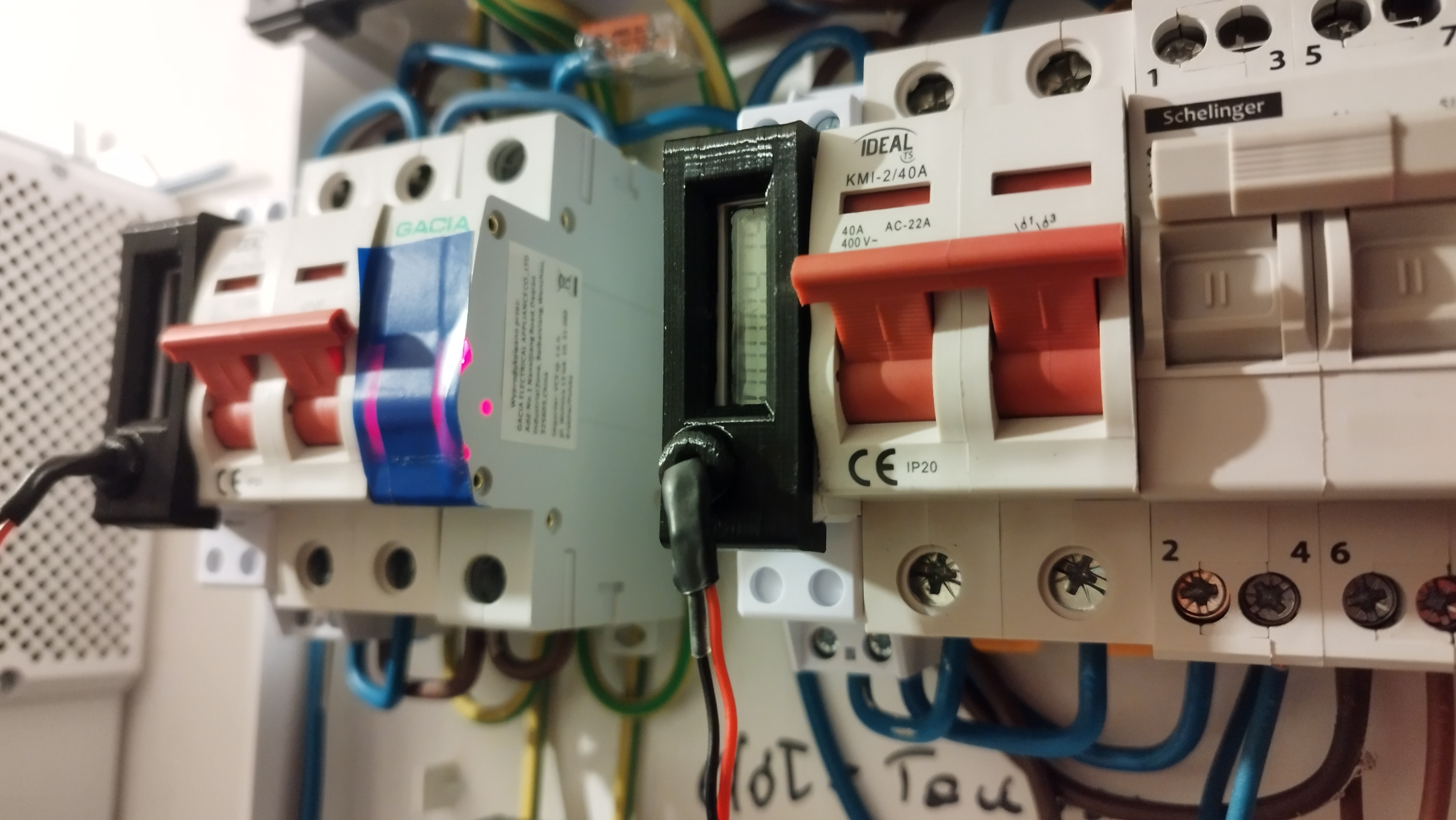

Licznik z Tuya poza innymi wadami nie oferuje żadnego dostępu do danych, stąd zabawa
Wydrukowałem sobie uchwyty na fotodiody - uchwyt po prostu naciska się na licznik.
Trzyma się jak diabli dodatkowo osłaniając diodę. Coś jeszcze przecieka przez otwór w którym jest dioda - wypełnię go czarnym lakierem, czy czymś i będzie ok. Finalnie rozdzielnica będzie miała ciemne drzwiczki co już do końca załatwi sprawę.
Licznik działa. Co ciekawe zabawiłem się w zmuszenie Ai do napisania kodu
Nie było łatwo ale się udało.
Skubaniec potrafi popełniać głupie błędy zupełnie jak człowiek
Najlepiej podejść go tak, że przygotować samemu szkic a Ai prosić o konkretne procedury i funkcje. Ważne jest oczywiście precyzyjne opisania co kod ma robić, ale można się dogadać...
Dane ze dwóch dób wyglądają tak jak na wykresie. Zapisuje dane z każdych 10 minut, tu są przerobione na godzinę.
Kolor niebieski to zasilanie z Taurona, czerwony to co zużyto w domu.

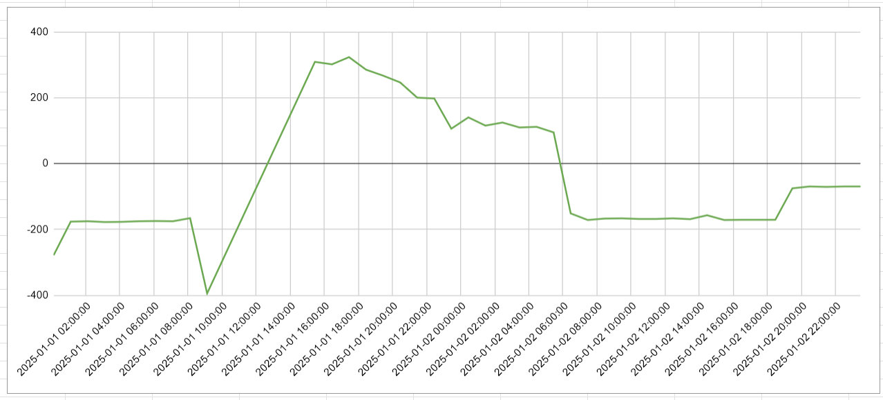

A tu bilans zysków i strat

Co Ty właściwie liczysz?oprawcafotografii pisze: ↑03 sty 2025, 08:15Kolor niebieski to zasilanie z Taurona, czerwony to co zużyto w domu.
Bo mi to wygląda na totalne bzdury, tak jakby u Ciebie prawo zachowania energii nie obowiązywało...
Cyferki są cierpliwe, wytrzymają wszystko oprócz dzielenia przez zero, ale czasem obliczenia nie mają sensu.
Poza tym, wygląda na to, że oba liczniki liczą zupełnie inne kilowaty...
Trzeba by było wyłączyć w domu wszystko, podłączyć jakiś piec o charakterystyce czysto rezystancyjnej, po chamsku zmierzyć prąd i napięcie, pomnożyć przez siebie i porównać ze wskazaniami obu liczników.

No dobra, popatrzmy na twój genialny wykres:
Fragment od 2025-01-01 09:00:00 do 2025-01-02 05:00:00 faktycznie wygląda na działanie fotowoltaiki, zużywasz więcej energii niż pobierasz z sieci, różnica jest nieliniowa, a okresowo pobór od dostawcy zewnętrznego w ogóle zanika.
Oczywiście nie da się określić, czy oba mierniki są rzetelne, ale formalnie nie ma też podstaw aby to podejrzewać.
Ale spójrz na początek i koniec wykresu.
Zużywasz MNIEJ energii niż pobrałeś od Taurona !!!
Znasz prawo zachowania energii ???
Ta różnica nie wyparowała, więc gdzie się podziała?
Albo ładujesz akumulatory energią pobraną z zewnątrz, albo pomiary są obarczone dużym błędem.
Ty oczywiście postawisz na spisek dostawców energii, ja jednak nie jestem płaskoziemcem i foliarzem, więc uznaję to za najmniej prawdopodobne.
Liczniki energii elektrycznej nie są co prawda idealne, ale są legalizowane przez państwowy urząd i mała szansa żeby myliły się aż tyle.
Dlatego zacząłbym od wywzorcowania własnego miernika, a nie od wynajmowania adwokata...

Różnica to około -1.7kWh.
Część zamienił w ciepło falownik, reszta trafiła do akumulatora.
Przedwczoraj wyprodukowało się ładne 4.5kWh, wczoraj 0.5kWh, dzisiaj około 2.5kWh
Jak na zimę to jestem zadowolony że cokolwiek się produkuje
Od kiedy uruchomiłem te dwa liczniki w okolicach świąt licznik IN naliczył 39 a OUT 50,
więc coś tam do przodu jestem
