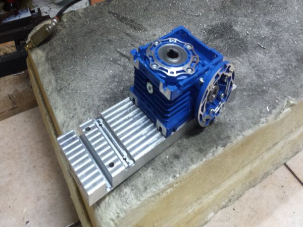

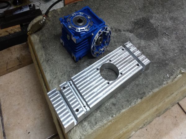

witam - czy może ktoś mi pomóc - źle ułożyłem obróbkę w pikocam - zostawiłem naddatek 0.5mm i zapominałem o nim i teraz mam za mały otwór - jak naprowadzić frezarkę żeby powiększyć otwór o 0.5mm - i czy się da w piko - pomocy - pozdrawiam Jacek.

Ja robiłem tak ,nie gwarantuje to 100 procentowej dokładności i bez czujnika .
wjeżdżam frezem wizualnie w środek otworu sterowanie ręczne rozdzielczość 0,05 lub inna , jadę po osi x do krawędzi obracając wrzecionem ręcznie wyczuwam krawędż ,zapisuje dane lub zeruje oś x -jadę w drugą stronę tak samo znowu dane ,dzielę na pół ustawiam frez na środku i to samo robię w osi Y .
Jeszcze raz sprawdzam po osi x .po wyznaczeniu środka ustawiam wrzeciono na środku i poprawiam otwór .

Jaka średnica otworu? Jak jakaś rozsądna to w otwór włożyć na ciasno pręt/wałek i chwycić w zacisk uchwytu wrzeciona. Umocować element. I mamy wrzeciono dokładnie w środku.
Lub tak jak pisze tad1.

witam ponownie - oczywiście zapominałem napisać że po zakończonej obróbce nie ruszałem frezarki ani nie zamykałem programu - więc wróciłem do cam'a - obróbkę dla otworu fi 60.5 ustawiłem bez naddatku i wystartowałem program od linii gdzie zaczyna się obróbka tego otworu - właśnie za chwilę zakończy się - dla obu Kolegów pomógł - pozdrawiam Jacek.

Post napisał: jacek38 » 08 mar 2015, 22:45
udało się :wink:
