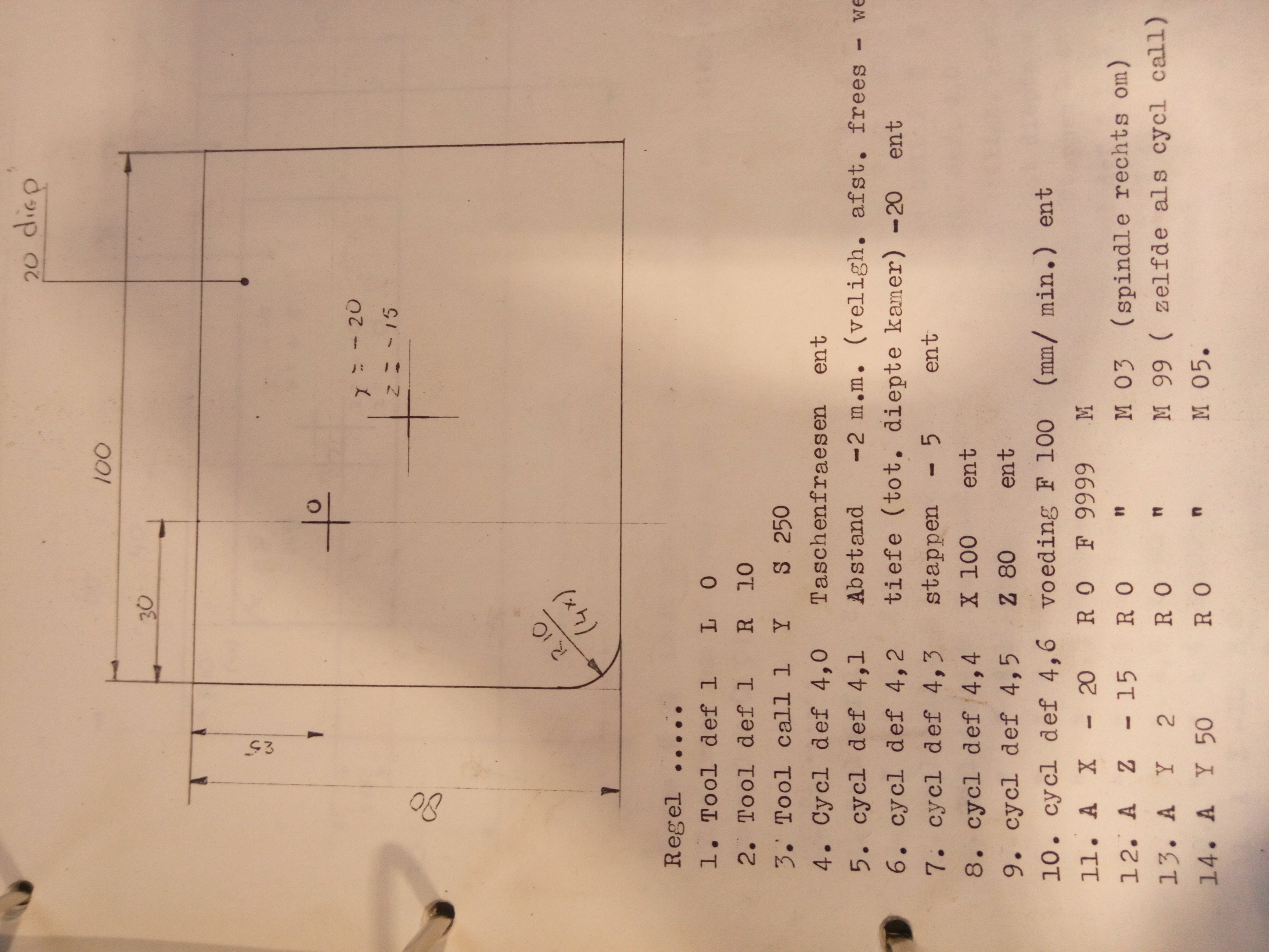

Witam. Trochę odświeżę temat. Mam tem sam problem. Maszyna niedawno kupiona. Zostały wgrane wszystkie stałe maszynowe. Maszyna przejeżdża przez punkty referencyjne i osie znikają z monitorka. Następnie wchodzę w tryb ręczny i zeruję osie, czyli jak sie domyślam ustawiam swoje"zero" czyli bazę, jednak po wprowadzeniu programu maszyna w ogóle nie reaguje... Teraz już nie wiem czy wina leży po mojej stronie (coś źle ustawiam, może mam najechać na jakieś punkty) czy po stronie sterowanika. Wrzucam zdjęcie tego co wprowadzam. Jeśli ktoś się orientuje w temacie to proszę o pomoc.
Dziękuję i pozdrawiam.
