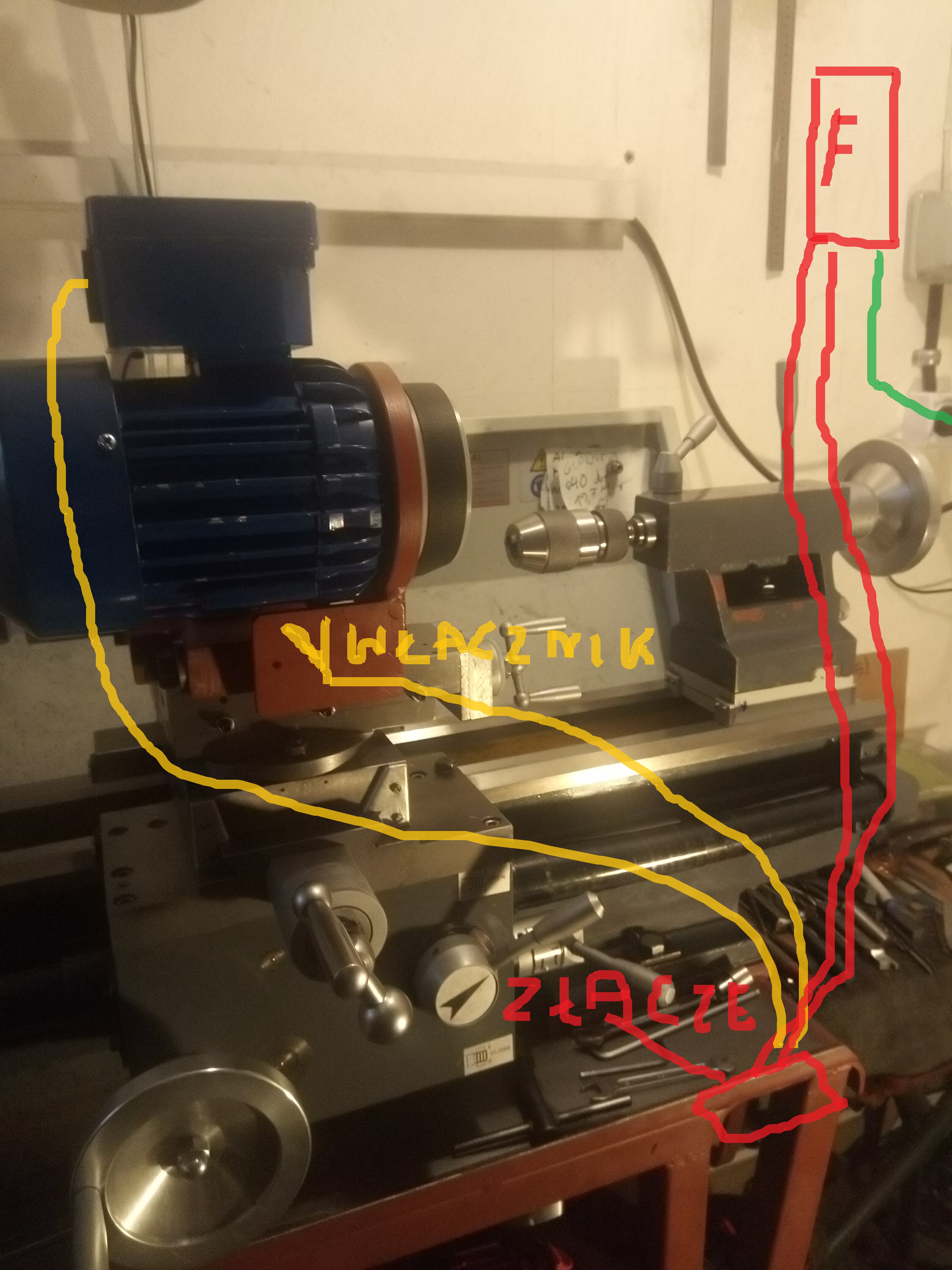

Dzień dobry przeniosłem pytanie z innego działu, zrobiłem fortunkę lub coś co ma ją przypominać i chciałbym zrobić coś takiego falownik w skrzynce na ścianie jak na zdjęciu przewód zielony 230v i teraz tak ze skrzynki do jakiegoś złącza przykręconego do stołu przewód silnik i przewód sterowniczy włącz/wyłącz no i tu potrzebne mi jakieś gniazdo/wtyczka ekranowane ? tak żebym fortunkę odpiął z tego gniazda i mógł ją przenosić czy są potrzebne jakieś przewody elastyczne do tego ekranowane ? mam przezroczysty ale on jest dosyć sztywny

Są specjalne ekranowane przewody do falowników, tak średnio elastyczne i ciężko powiedzieć czy ten ekran coś pomaga...
Ogólnie, to czym bliżej falownik do silnika, to mniejsze zakłócenia, a te potrafią być źródłem sporych problemów...
Co ciekawe, falownik potrafi zakłócać sam siebie. Miałem taki przypadek, że obroty pływały, a po innym poprowadzeniu przewodów sterujących problem ustąpił...
