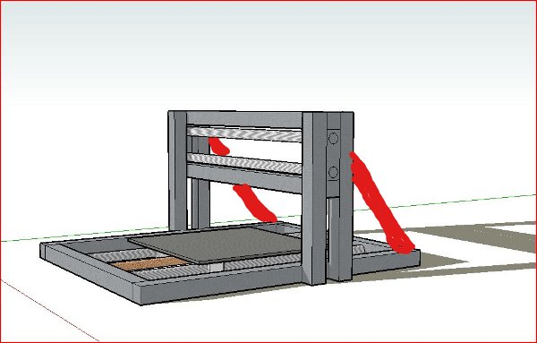

Od dawna noszę się z budową frezarki cnc. Mój problem polega jednak na tym, że się na tym nie znam i mam ograniczony dostęp do sprzętu.
Wiem, że to już powinno mnie zniechęcić, ale niestety nie - chcę dopiąć swego :smile:
Moderatorów proszę o nie zamykanie tematu bo chciałem by był on miejscem gdzie będę zadawał moje (często pewnie głupie) pytania oraz dzielił się informacjami o dokonanych pracach.
Zacznę więc od najważniejszego pytania - Czy da się zbudować frezarkę do miedzi mosiądzu i aluminium nie posiadając spawarki? Czy konstrukcja skręcana oparta na stalowych profilach kwadratowych 50x50x4 o polu pracy 500x500x140 będzie działać?
Myślę, że konstrukcja z przesuwanym stołem w osi Y i nieruchomą bramą z osią X i Z powinna dać radę. Prawda?
Projekty 2D wkrótce.
Dzięki za pomoc ;)

Myślę ze da radę, ale polecałbym sciankę 5 lub 6.
Ja robie konstrukcje skręcaną, z małą ilością spawów, i jak na razie wychodzi całkiem nieźle. Tyle ze moja będzie troche większa :mrgreen:

situ pisze:Myślę ze da radę, ale polecałbym sciankę 5 lub 6.
no właśnie nawet w avanti nie mają ścianek grubszych niż 4mm :mad:
Będę je łączył chyba płaskownikami między 6 - 10 mm
Teraz tak - jak lepiej: otwory gwintować czy może na śrubę dawać nakrętkę?

Post napisał: ___ » 25 lut 2009, 20:15
Zienek, dzięki wielkie... czyli sprawa profili rozwiązana - teraz tak gwintować otwory czy nie?
Edycja:
Na razie wymyśliłem to:
Jeszcze mysle nad Z ale jak na ten moment - co myślicie?

Post napisał: situ » 25 lut 2009, 23:26
Mysle ze profile 50x50 to za mało.
Daj 80x80 lub więcej, a na brame poszukaj 200x100. Będzie ciężkie i pękate i brzydkie, ale o to własnie chodzi :!:
(mam do odsprzedania kawałek 200x100 scianka 8, długosc 1200).
Najlepiej wałki osi Y podeprzyj. Daj przez środek jeszcze 2 profile i na nich ustaw wałki podparte.
Jesli chcesz obrabiac mosiądz który jest troche niemiły w obróbce to na byle czym tego nie zrobisz. Ta konstrukcja którą proponujesz jest za słaba.
Belka poprzeczna powinna stać na 2 słupach, a nie wisieć między dwoma profilami. Słup powinien mieć jakiś zastrzał do usztywnienia. Na belce 2 prowacnice całosciowo porparte.
Nie to ze wychwalam swoją konstrukcję, bo nie jest idealna, ale będzie mocna i sztywna, tez bym Ci radził cos podobnego zaprojektować.
[ Dodano: 2009-02-25, 23:30 ]
Otworów mysle nie ma co gwintować. Dowalić kluczem dynamometrycznym śruby z nakrętkami, na koniec zakołkować i gotowe.
Jeszcze popatrzyłem na tę Twoją bramę - to się będzie bujać. Nie wiem jaką obróbke przewidujesz ale na czyms takim daleko nie zajedziesz jeśli chcesz dobrze pracowac w metalu, a to nie drewno czy PCV...

Post napisał: gmaro » 26 lut 2009, 09:13
situ pisze:Daj 80x80 lub więcej, a na brame poszukaj 200x100. Będzie ciężkie i pękate i brzydkie, ale o to własnie chodzi :!:
No lepiej coś przy tych gabarytach dać z głową . Profil na podstawę przy tym polu daj minimum 80x80 ścianka 4 a 6 mm a jeszcze lepiej jak by to był profil o przekroju prostokątnym 100x50 czy coś podobnego . Na bramę a raczej belkę w osi X daj 2 profile 80x80 i tak nie ma potrzeby przy wałkach nie podpartych dawać tak dużego profilu tj. 200x100 do tego daj leki trójkąt podpierający całą bramę od tyłu po obu stronach może być z profilu.Musisz tylko uwzględnić ciężar stołu oraz ciężar całego zespołu w osi Z .

Post napisał: deflection » 26 lut 2009, 09:27

reszta tak jak radzi gmaro. Pomyśl też może nad zastosowaniem wałków podpartych. Nie muszą być na całej długości (choć dobrze by było). Podpory nie są aż takie drogie. Zresztą na forum widziałem różne rozwiązania z podporami własnej roboty.

Post napisał: situ » 26 lut 2009, 10:52
gmaro pisze:
Ja bym jednak namawiał na belkę w osi X 200x100, i dać wałki podparte.
Zamiast nieporpartych fi 25 lub 30 dać fi16 z podporami, maszyna duzo na tym zyska, a róznica w cenie nie będzie taka szokująca.
