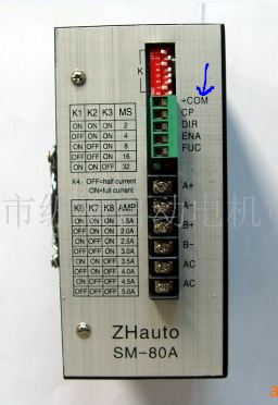

Mam sterownik ZHauto do silników krokowych. Sterownik pracował normalnie w maszynie jednak postanowiłem zmienić sterownik na PikoCNC i mam problem bo nie wiem gdzie na pewno ma być podłączony styk +COM do GND czy do +5V
+COM - GND lub +5V
CP - to pewnie CLK
DIR - to DIR
ENABLE - odblokowuje wszystko
FUC - też nie wiem co to może być
w wcześniejszej konfiguracji były podłączone pierwsze trzy czyli +COM CP i DIR reszta była wolna.

mitek pisze:+COM - GND lub +5V
Połączenie +COM z GND przeczyło by wszelkiej logice.
Proszę włączyć poprzednie sterowanie i zmierzyć napięcie na kablu, który dochodził do +COM względem GND (poprzednim) - tak dla pewności.

Post napisał: mitek » 05 sty 2012, 23:47
Z takiego założenia wyszedłem i podłączyłem +5V z sterownika ale silniki nie obracają się a dziwnie drgają choć nieco w jedną stronę ale sporo za mało... może być problem jakiegoś niedopasowania?
Z podłączeniem starego sterownika spory problem bo kable już przerobione. Choć 5V powinno się pojawić zaraz z zasilaniem.

Post napisał: Leoo » 06 sty 2012, 12:26
mitek pisze:Z takiego założenia wyszedłem i podłączyłem +5V z sterownika ale silniki nie obracają się...
Zgodnie z informacjami twórcy sterowania cosimo
https://www.cnc.info.pl/topics12/pikocn ... c&start=30
(ostatni post)
złącze silników nie posiada pinu +5V, dla tego trzeba użyć zewnętrznego zasilacza 5V, którego masę łączymy z pinem 1 złącza MOTORS. Dopiero teraz +5V dodatkowego zasilacza możemy połączyć z +COM sterownika i układ zadziała.

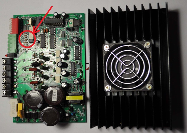

Faktycznie może tutaj trzeba więcej niż 5V do sterowania wejść. Na ruskiej stronie znalazłem zdjęcie takiego rozbebeszonego sterownika. Nie namawiam cię Mitek do ich rozbierania ;-) Ale jakbyś to robił to musisz zwrócić uwagę na elementy które zaznaczyłem czerwonym kółeczkiem. Prawdopodobnie są to po dwa oporniczki i dioda na każdy transoptor. Najbardziej interesujący jest ten opornik łączący transoptor (te białe układy) z wejściem (STEP,DIR). W naszym przypadku powiniem mieć koło 220 R.
