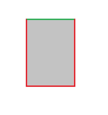

obstawiam że da się i ultradźwiękami jednak to będzie zbyt kosztowne na moją kieszeń. Dlatego na chwile obecną interesują mnie najprostsze rozwiązania czyli elektroda zgrzewająca i coś do rozcinania.
poniżej zamieściłem rysunek wyrobu końcowego jaki by mnie interesował. czerwone linie to zgrzew a zielona to część otwarta. Wymiary nie większe niż 10x8cm. ma to być taka koszulka z dwóch warstw folii. Produkowana ilość raczej masowa niż jednostkowa więc przyda się to jakoś powielić- a to kolejne koszty.
może mi ktoś przybliżyć budowę zgrzewarki, co jest potrzebne do jej działania ? zgrzewanie tylko i wyłącznie folii więc jakieś mocarne źródła energii nie są potrzebne.

Zgrzewarka WCz którą można kupić za w miare rozsądne pieniądze ( na allegro widywałem od 1200 zł) albo termiczna którą można zrobić samemu też w rozsądnej cenie. Potrzebował byś siłownika płytę grzejną do której mocujesz wykrojnik ( w twoim wypadku opcja 2 jest najlepsza)i konstrukcja ze stali bądz zaluminium.Przydał by się regulator temperatury i można zaczynać zgrzewać. Jeśli chodzi o noże istotne jest też czy pcv twarde czy miękkie?
