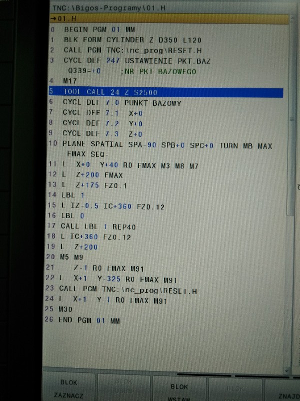

Wrzucę zdjęcie programu bo nie wiem czy dobrze opisze problem .
Chodzi o os C wrzucam wałek ale nie w osi stołu C . obracam stół o 90 stopni i potrzebuje wyfrezowac kanał po calym obwodzie i mam pytanie czy jest jakiś kod czy sposób żeby maszyna pamiętała gdzie jest os walka .
Dziękuję

W takim ustawieniu to tylko pełne 5 osi.
Idealnie w osi obrotu można korzystać z cykli.
Pozdrawiam.

Jest.- któryś M wlacza sledzenie koncowki narzędzia.
Można?
Morzna!!!

M128 mozesz zrobic jak masz 5 axis

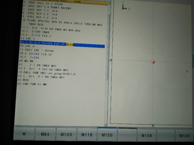

Post napisał: PiotrBigda » 08 mar 2019, 13:49
Nie działa chyba że trzeba gdzie indziej wpisać .
Wszystkie kody próbowałem co na zdjęciu są Obrazek

M128 musisz włączyć przed wykonywanym ruchem.

Polecam zapoznać się z rozdziałem "Programowanie: obróbka wieloosiowa" w odpowiednim do sterowaniu manualu. Jest dostępne na stronie producenta.

Przed też nie chodzi m128
