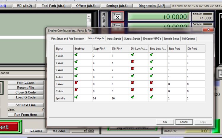

dlaczego oś Z zamiast iść na dół przy ujemnej wartości idzie do góry?
wpisuję dodatnią wartość np w X- zetka odjeżdża w lewo
jeszcze jedno pytanie, próbuję zrobić coś po łuku mach w ogóle nie widzi linii z G02

bateryjka
Posty: 220
Rejestracja: 03 wrz 2008, 18:14
Lokalizacja: Opolskie
Post napisał: bateryjka » 03 mar 2013, 18:48
Configuration -> Port&pin ->Motor outputs
Wiersz "Z Axis" zmieniamy w kolumnie Dir Low activ to daje odwrotny kierunek
grze
Post napisał: grze » 03 mar 2013, 20:32
w końcu jakaś sensowna odpowiedź

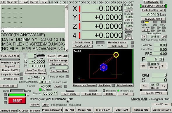

Post napisał: grze » 22 mar 2013, 18:48
Problem jest w tym, że po wczytaniu programu z modułu cam osie x i y /kreska pozioma i pionowa/ zjeżdżają do punku zaz. na zółto, w moim przypadku dużo poza obszar roboczy.
Jak zrobić aby po wczytaniu programu osie x i y były w środku detalu?

Post napisał: 251mz » 22 mar 2013, 19:33
musisz w camie zero ustawić tam gdzie chcesz czyli na środku detalu...

Post napisał: grze » 22 mar 2013, 20:07
Zero jest na środku
http://ifotos.pl/zobacz/nakjpg_nphppha.jpg/
mimo to po wczytaniu programu wszystkie osie jadą sobie nie wiem gdzie ...
