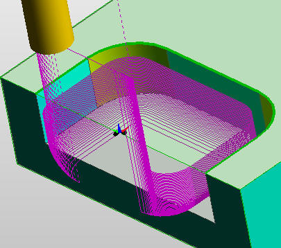

Chcę przenieś zero dokładnie na środek detalu, w jaki sposób to zrobić?
program nie pokazuje charakterystycznych punktów, które dzieliłyby detal na pół.
Przenieść przeniose, mniej więcej na środek, ale zależy mi na dokładnym umiejscowieniu zera na środku detalu

Proponuję zerknąć tutaj http://www.youtube.com/user/nicompolska może coś się znajdzie ciekawego...
Co do ZERA to mając taką bryłę, wstaw sobie półfabrykat automatycznie typu kostka bez naddatków, będziesz miał krawędzie kostki, dorysuj sobie linię od wierzchołka do przeciwległego wierzchołka kostki i przenieś łapiąc za środek stworzonej linii całość do punktu widocznego punktu ZERO.

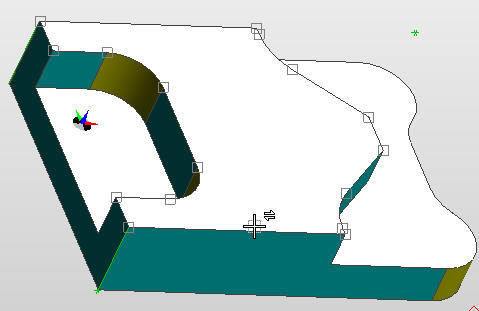

..próbuję wykonać to pierwsze wyjęcie, coś źle zaznaczyłem frez frezuje tylko po obwodzie na dodatek dno zrobione jest na ostro a frez robi promień
wydaje mi się że wszystkie komendy programu powinny być czytelne jednoznaczne..
wskazywałem stronę i punkt startu, następna komenda "wskaż punkt startu/końca do zmiany"
....wszystko jasno i czytelnie
drugi raz mam wskazać start???

Łatwiej będzie Koledze gdy zacznie od działań elementarnych.
Np jedna podstawowa krzywa na płaszczyźnie- koniecznie z pojedynczych elementów tak aby przypadkowe kreski się nie pokrywały a których na ekranie nie widać ( program nie będzie pyszczył o niezamkniętych profilach czy braku zalegania w płaszczyźnie zera bo przy wybieraniu obiektów oknem wybierze wszystko - te dodatkowe też).
Teraz dowolną sekwencją potraktować to coś zmieniając różne parametry - na podgladzie wyjdzie co się dzieje typu promienie na dnie wybrania lub na górnych krawędziach lub skośne ścianki lub wielokrotne przejścia przy róznych nadmiarach, kierunki wejść, wydłużenia, itd...
Konkretny detal dopiero później.
Tutaj może masz zaptaszczony promień na dnie?
I stosujesz profilowanie? A profil zaznaczony jest jako krzywa niezamknięta?

Faktycznie z tym promieniem kolega miał rację, dzięki
uczę się z tego co mam, to jest ćwiczenie z pdf'u, dokładnie tak robię jak piszesz, zmieniam parametry i obserwuję zmiany, przeoczyłem ten promień on nawet jest w ćwiczeniu, ale byłem wkurzony tym zaznaczaniem profilu, przerózne były kombinacje...i trwało to...
