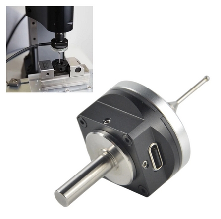

co proponujesz w temacie ustawienia sondy, mam taką
tuxcnc
Posty: 9812
Re: Zero detalu i pomiar wysokości narzędzia
Post napisał: tuxcnc » 13 lis 2022, 18:34
Roszek pisze: ↑
13 lis 2022, 18:03
Zamocowanie w rogu stołu jakiejś precyzyjnej i twardej kostki.
Jak pisałem, nie musisz mierzyć od zera maszynowego, wystarczy od punktu (powierzchni) o znanym i stałym offsecie.
I najważniejsze, żebyś nie mylił offsetu materiału z offsetem narzędzia.
Offset materiału to jego przesunięcie względem zera maszynowego, a offset narzędzia to różnica pomiędzy wymiarami rzeczywistego narzędzia a wzorcowego (które może być wirtualne i w ogóle nie istnieć).
Jedno i drugie nazywa się offset, ale dotyczy czegoś zupełnie innego.
